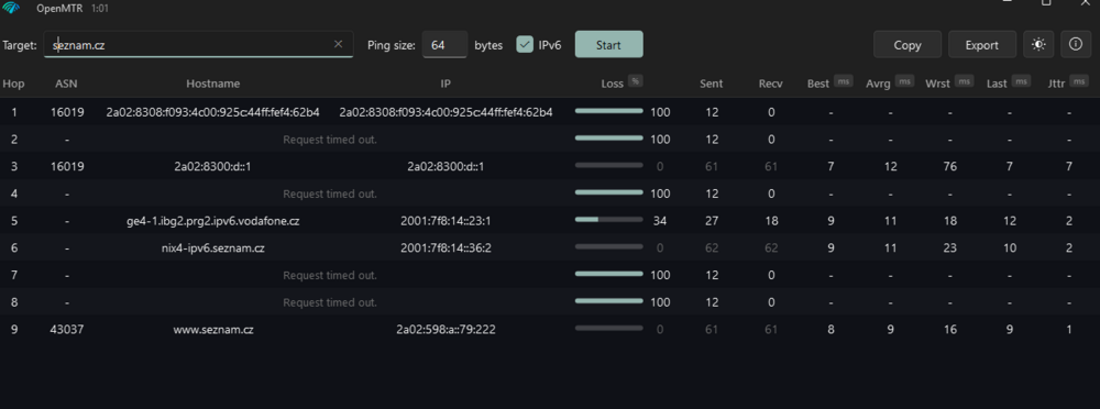

Poslední dny mě to ale začíná nějak zlobit, stránka se načte pomalu, pokud vůbec, pak se to srovná a chvilku to něhá normálně. Nejsem žádný síťový guru, tak jsem zkoušel ping na seznam, idnes a podobně - obvykle je vše v pořádku, ale čas od času přijde chvilka, kdy se odpověď prostě nevrátí, nebo až s velkým zpožděním.

obrazek.pngEDIT: Měl jsem k tomu i text, ale nějak zmizel - v prvním obrázku je záznam z OpetMTR - je v pátém řádku správně ten rozdíl mezi Sent a Recv? Druhý obrázek je log z modemu - mají být Pre a Post RS chyby tak vysoké?

Ne, ty chyby nemají být tak vysoké, ale jsou to opravené chyby, takže to může být vcelku OK. Jaký je uptime modemu (jak dlouho běží)?
