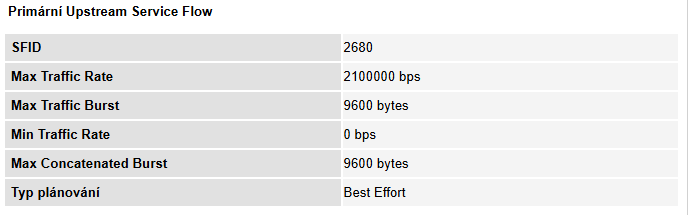

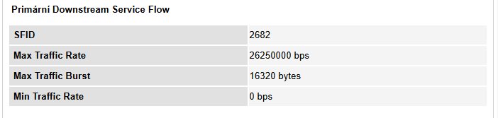

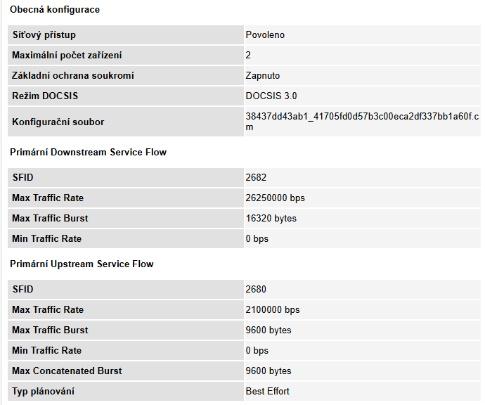

V diagnostice modemu je napsáno, že konfigurační soubor přijmutý od Vodafonu/Neznámého zdroje ukazuje maximální přenos DownStream 26250000bps (neboli 26.25mbps, což odpovídá zhruba testům speedtest.net) a maximální přenos UpStream 2100000bps (neboli 2.1mbps, což odpovídá také).

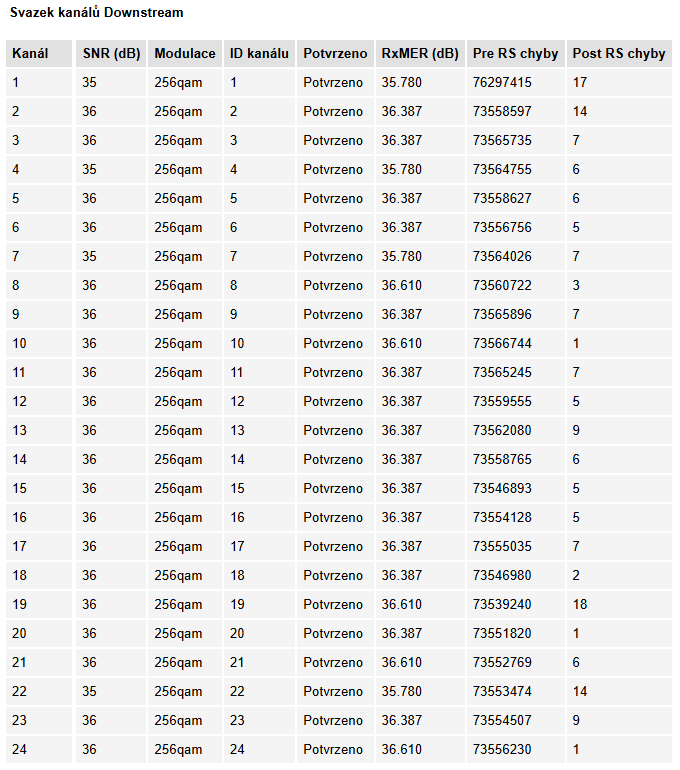

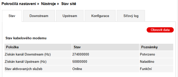

Takhle na první pohled v těch tabulkách žádný problém nevidím, všechny hodnoty jsou v normě, ale chybí mi tu informace kdy byl modem restartován předtím než byly udělány ty screenshoty, kvůli chybovosti ve sloupečku Post RS chyby, které se tam postupně v průběhu času načítají, takže bylo by potřeba počkat aspoň jeden den od posledního restartu, aby se tam něco načetlo.
Jinak těch hodnot rychlostí Max Traffic Rate si nevšímejte, to je v pořádku.

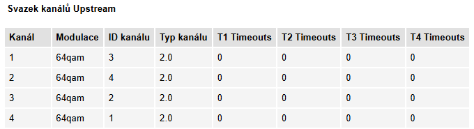

A ještě mi tam chybí pravá část tabulky upstream, kde jsou vidět chyby T1-4 Timeouts.
