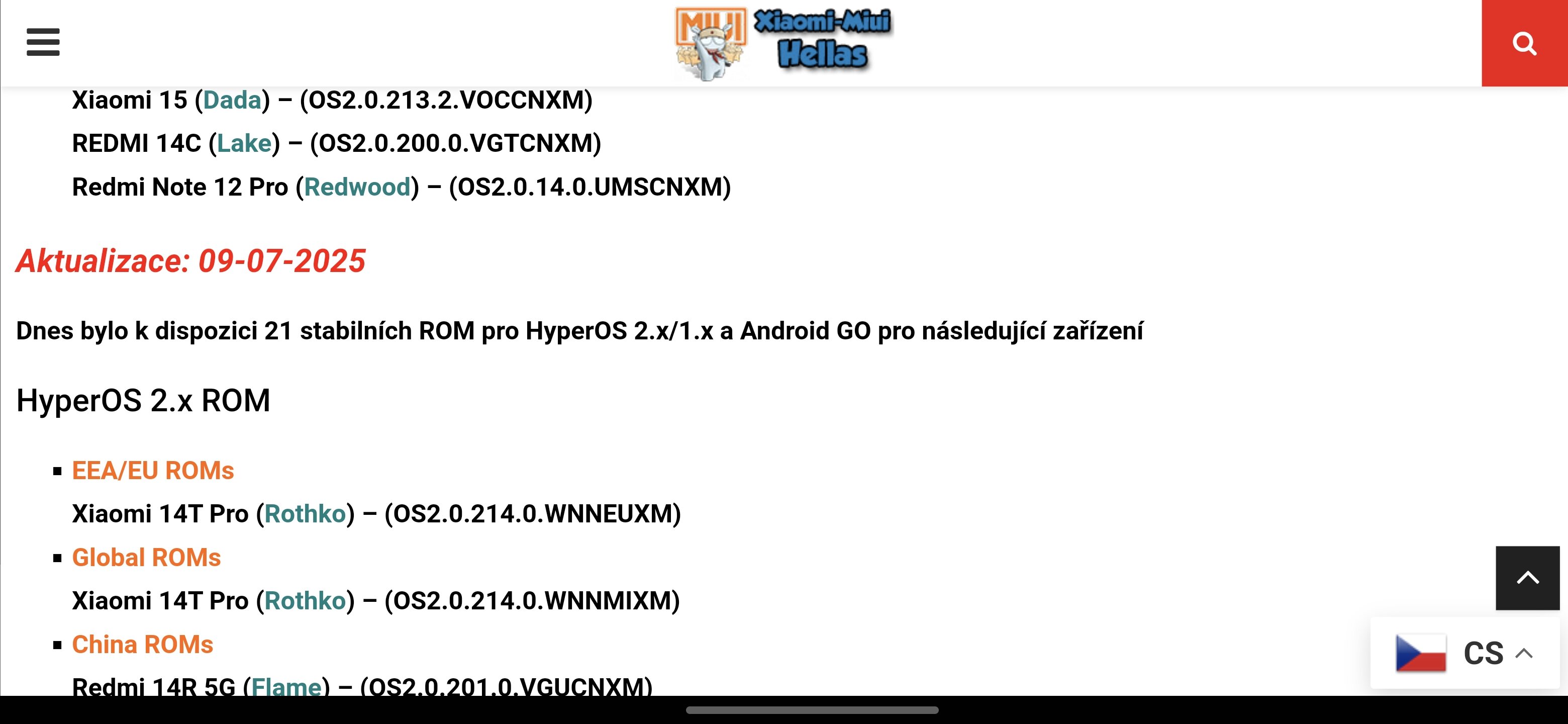

Já třeba tady vidím dokonce verzi 215 pro Global.
Porovnávat Global s EEA verzí nemá smysl z pohledu číslování...sice má Global pár funkcí třeba navíc ale EEA je vydávána dříve a je, světe div se, vždy stabilnější a bez tolika chyb oproti Global (asi jediná výhoda přeregulovaného EU trhu).
  • Liberec

A ten obrázek má říkat co?
