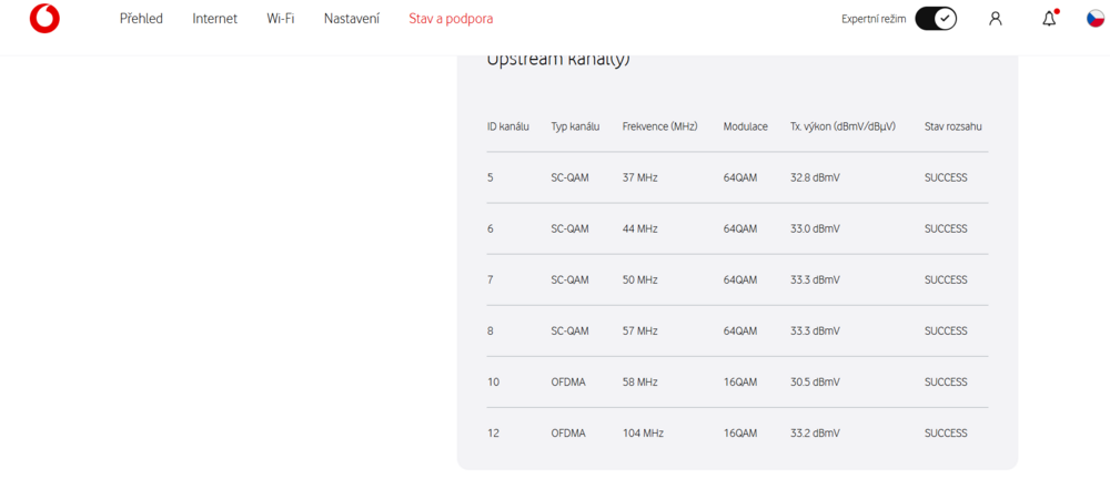

je ten signál v pořádku ?

Řekl bych že jo, hodnoty okolo 33 dBmV jsou v pohodě, jeden kanál má jenom 30, tak asi na něm modem nepotřebuje pálit takovým vysokým výkonem.
