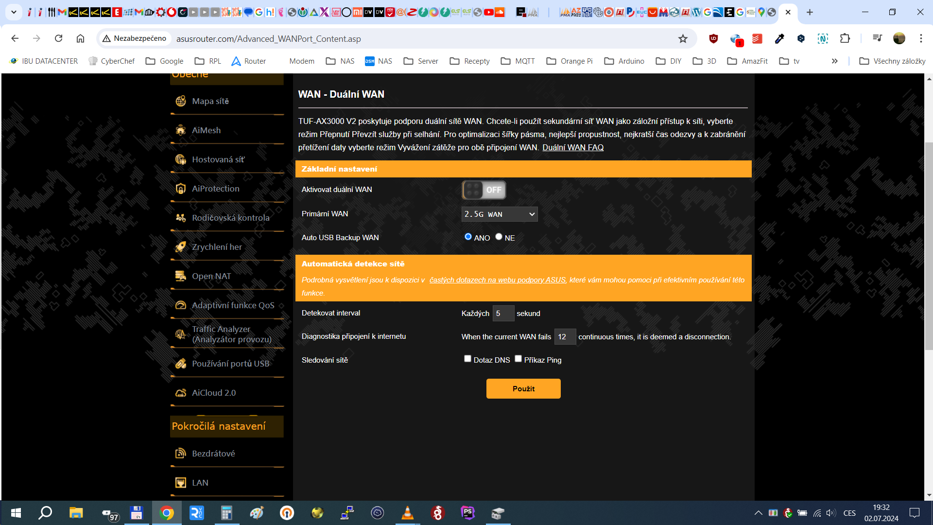

Ale kdysi jsem koupil router od Asusu s USB a při studování systému mne zaujala možnost dual WAN kdy člověk dal do USB tu blbost od operátora s kartou a když router neměl primární připojení tak se přepnul na tu SIM. Zkusil jsem to a funguje to luxusně, cca 1 min výpadek.
Teď mám nový zase Asus ( ta závislost, je nakažlivá 🙂 ) a ten má dokonce USB i LAN1.
A koukám, že se to dá použít i jako rozložení připojení, to je ideální pro ADSLáky daleko od ústředny, kdy jim padá spojení.
