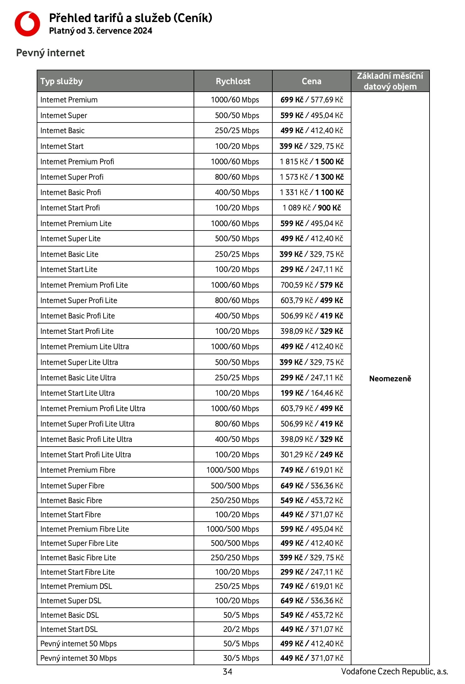

Tohle je aktuální ceník a nabízené rychlosti internetu.
500/100 se nenabízí.
Lepší poměr downloadu a uploadu najdeš u Fibre tarifů ve spodní části tabulky.
Co se týká uploadu, tak jeden kanál zvládne přenést nějakých 30 Mbps, ale je třeba odečíst ještě nějakou režii sítě, reálně je to okolo 26Mbps (6,4 MHz široký kanál, modulace 64-QAM, nějaká mezera mezi kanály). A to se bavíme o tom, že jsou tyto kanály sdílené v rámci daného optického uzlu. Takže upload 60 je opravdu možná až moc (z hlediska nabídky). Takže bez OFDMA kanálu tam vyšší upload nebude.
