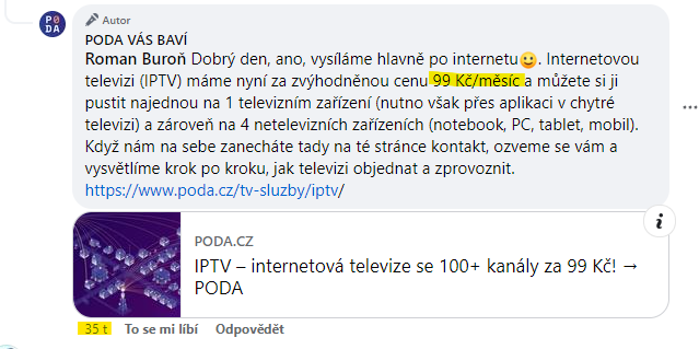

Koukám PODA zareagovala na Skylink, který má netovou TV+ taktéž za 99 Kč :-)
Vždyť to má takhle Poda už několik měsíců.
Skylink tak týden?
V ceníku PODA je oficiální cena za samostatnou TV START 199 kč.
IPTV u Pody za 99 Kč je už minimálně půl roku. Ceník neceník.
Zmíňka před 35 týdny
Další zmíňka - článek z března 2024 tady zmiňuje IPTV 99 Kč
