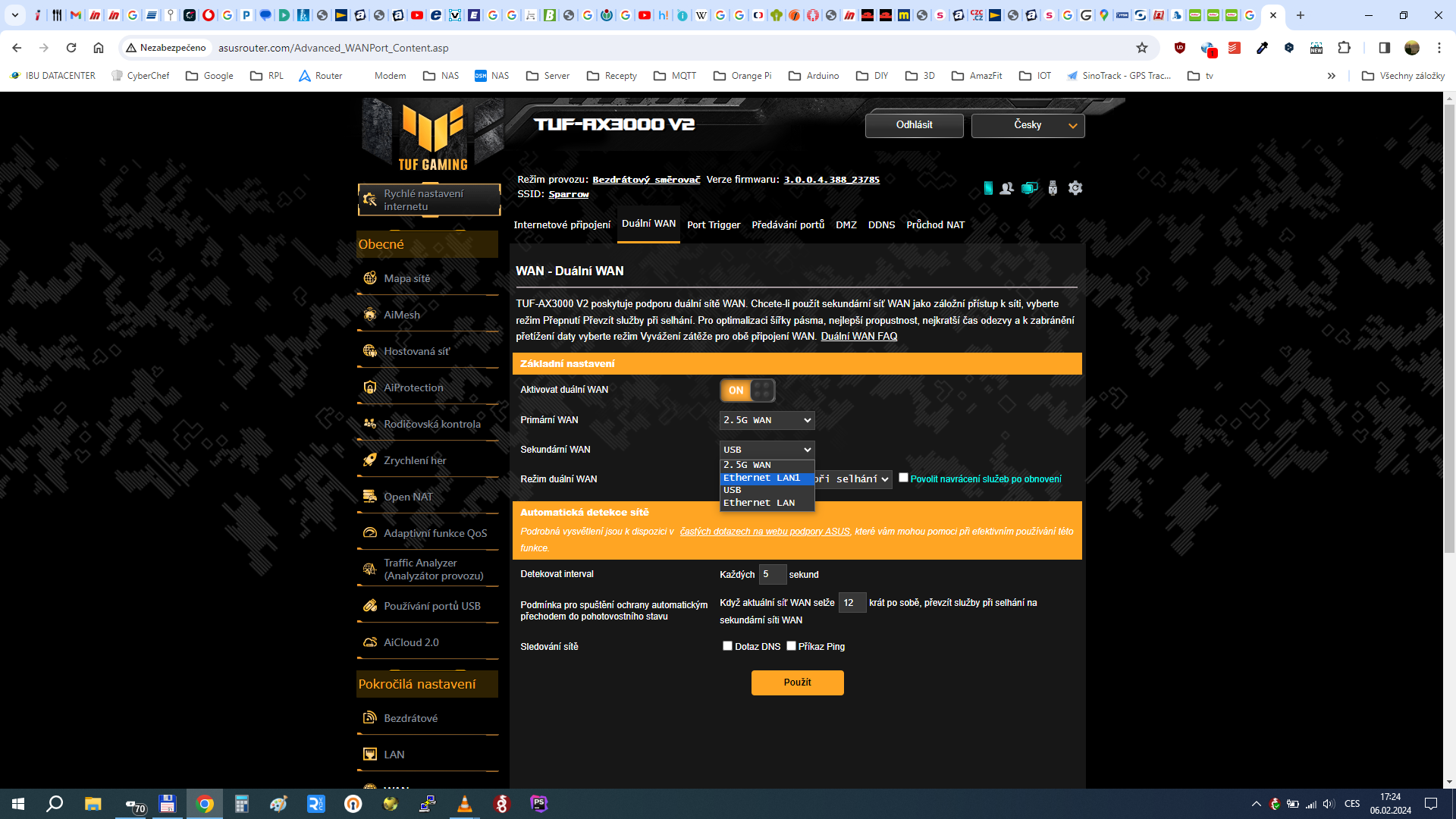

Sparrow Odesláno 6. února Sdílet Odesláno 6. února (upraveno) @kenny A jo, na předchozím ASUS jsem měl Dual WAN jen kabel a USB a na novém si můžu dokonce vybrat. @Technikus A na takhle "zamotanou" síť není zrovna Živě ideální 😞 @sodekcz Zkusil bych https://forum.root.cz/ Jsou to sice Linuxáci, ale na síťové připojení nebude mít vliv Upraveno 6. února uživatelem Sparrow 1 Citovat Super Red Basic Základní Compal CH7465, CA modul Praha 10 Odkaz ke komentáři Sdílet na ostatní stránky More sharing options...
