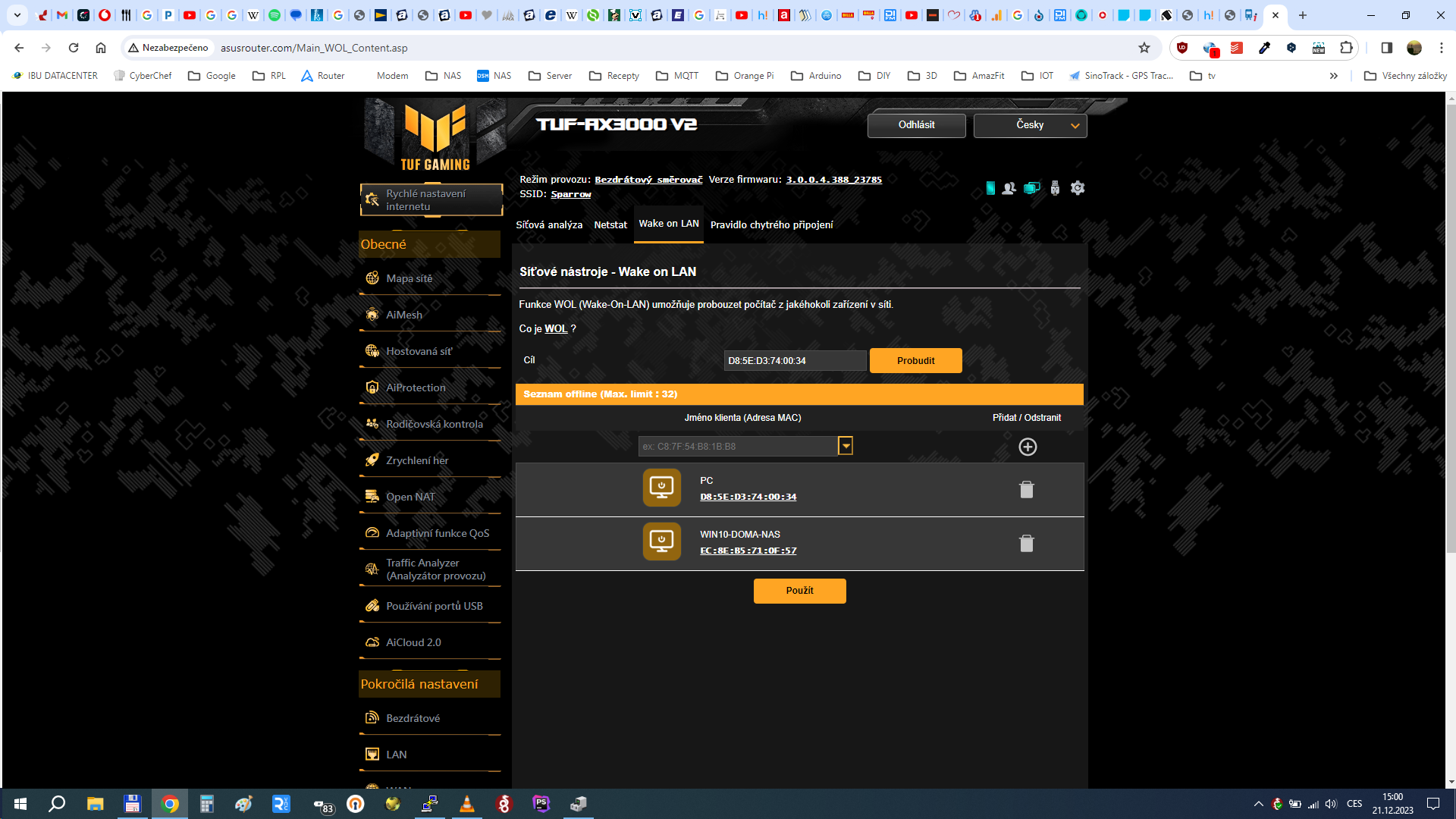

Já to mám na ASUSu zapojeným za modemem a potom si můžu probudit PC v síti když se mi náhodou vypne.
