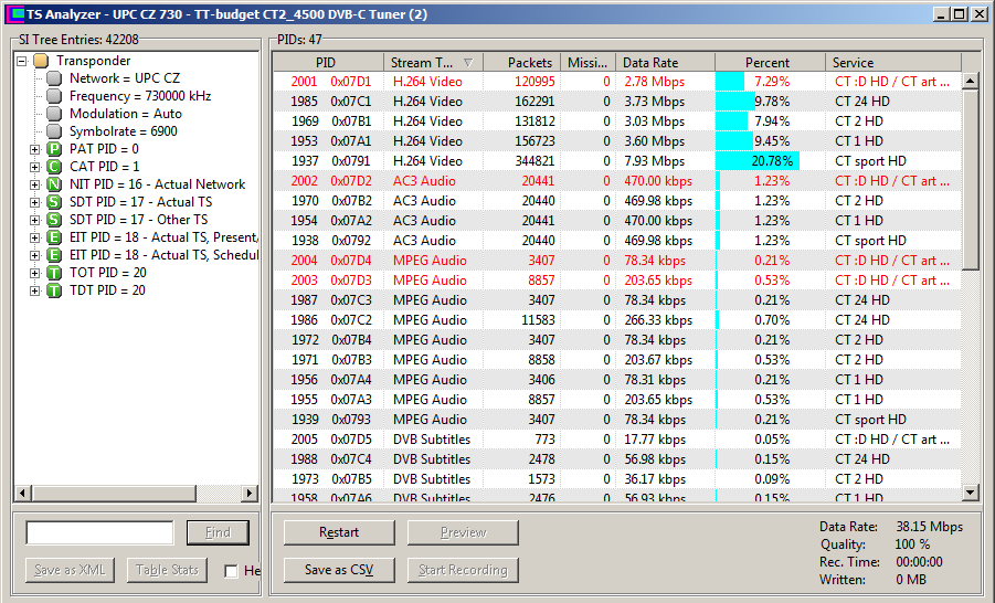

Co to jako sakra tohle je?!
Zvuk a titulky super, ale datový tok obrazu až na ČT Sport totální HUMUS! Tohle byly doposud hodnoty na SD verzích. Pustit tohle pro HD, ještě u vlajkových programů ČT, je neakceptovatelné a výsledkem jsem akorát kostičky. Je to přesně tak, jak jsme před měsícem "věštili"...

Nechci obhajovat UPC (nebo ČT), ale UPC asi používá plně variabilní datový tok. Celkový BR muxu se teď pohybuje mezi 30 a 36 Mbit/s, přičemž maximum je při QAM256 asi 50 Mb/s. BR CT d HD mezi 2,5 a 7 Mb/s, . CT sport alternuje s CT1 a CT D na prvních místech. Takže vyčkejme ...
PS Ten DVBViewer je ale hooodně stará verze (viz 1920x1088).
Mux 730MHz má modulaci 64QAM, což pouze 38mbps.
Občas bitrate při statických záběrech můze klesnout pod 2mbps i u ČT2, naopak u ČT D někdy nad 6mbps

V TransEditu je hezky vidět jak se mění okamžité datové toky

Takže jsem otočil parabolu na 23,5e a hele, ČT24 HD na Skylinku je o 1s napřed :lol: , bitrate má úplně stejný jako u UPC, dal jsem pauzu a porovnal jsem snímky a žádný rozdíl jsem tam nenašel, prostě jsou z jednoho zdroje. "signál bereme přímo od ČT" tedy znamená přes oficiálního distributora (M7 Group - Skylink)
Ale je to jen náhoda když celkový bitrate všech 5 programů je konstantní a hezky vejde do jednoho muxu UPC s tokem 38mbps? :scratch:
