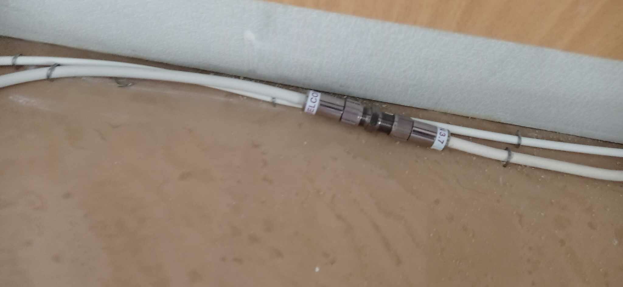

Rozuzlení záhady- dopadlo to tedy následovně. Minulý týden přišel technik, změřil signál v krabici na chodbě, všechno v pořádku. V bytě tedy namontoval novou ant. krabici již se šroubovacími konektory a dal nový kábel do TV. Jeden mux 770 naběhl skoro v plné síle, pouze ten 762 kolísal od 80 % až do 0%, pořád nahoru - dolů, bylo to nepoužitelné. Tím tedy skončil s tím, že nahlásí výměnu kabelu z krabice na chodně až k TV. Včera přišel "tahač" kabelu a po zjištění, že předchozí technik to jenom proměřil, ale nekontroloval kabel ho začal kontrolovat a našel (zhruba v polovině toho kabelu). Jelikož je kabel podél zdi pod kobercem, tak ve dvou místech byl narušen (bylo to ale otočené směrem ke zdi, takže to nebylo vidět na první pohled). Takže ho střihnul, namontoval spojku a zbytek kabelu natáhl nově. A je po problému, všechny signály jsou 100%. Ale důvod, proč to vždycky vypadlo od 06:00 až do 00:15 stále nejasný. Ale to už je teď jedno. Tímto chci poděkovat za vyřešení mého problému všem zůčastněným (i nezůčastněným).

PS. Vidíš, celou dobu byl skutečně problém u tebe doma.
