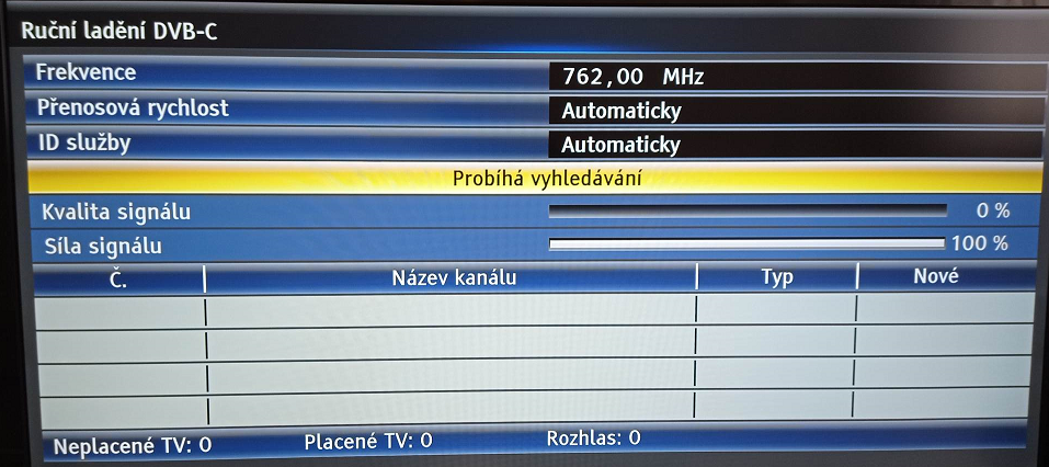

Dopadlo to následovně - dneska jsem vytáhnul kabel aj s krabicou, zrušil jsem celou krabicu, (stejně zásuvka rádio je již na bzum, když rádia magoři zrušili), a místo krabice jsem dal přímo TV koncovku.
Již naskočil na 100% i ten MUX 770, který po 26.4. taky začal blbnout, nicméně MUX 762 nadále 0%. Ani ruční vyhledání, prostě zhola nic. Teď je problém, že vlastně nevím, jestli je něco s tím přívodním kabelem z chodby a nebo tam ten signál třeba již vůbec nejde ani do baráku. Tohle nemám jak zjistit. Mám pocit, že v baráku jsem s plnou nabídkou asi jediný. A ještě si ríkám, když VF ví o tomto problému s rušením, proč třeba nezruší vysílání na tom MUXu 762 a místo něj nepoužijí jiný..?
Si normálně objednej technika na servis, ty muxy chodí, jen je třeba pořádné kabely, které nemají problém se s stíněním, pak se ti tam žádné rušení od 5G/LTE nedostane.
Až spustí mobilní sítě na 700MHz další operátoři, tak to bude stejná pohádka akorát další kanály.
Příděly lze nalézt např. zde https://gsmweb.cz/clanky/freq2.htm 770MHz bude problém až spustí T-Mobile atp.

Ano, určitě si objednej technika Vodafone, který přijde s měřákem a snadno zjistí kde to funguje a kde už ne a podle toho se bude hledat problém.
A proč Vodafone nevynechá některé problémové frekvence ? Protože takových kolizních frekvencí je spousta, nejen v pásmu 5G, ale i v 4G LTE kde to zase ruší internet, nebo DVB-T2 zase ruší kabelovou televizi, takže prostě není kam uhýbat a musí se to řešit individuálně.
No budu muset, co už. Jenom mě děsí, že to tady budu muset zase předělat, protože je to vrtnuté z chodby do obýváku a natažené kolem chodby. Celkem mě zaráží, že tam třeba nejsou vůbec zádné chybové stavy, ani třeba nějaké kolísání/výpadky toho MUXu. Prostě ani ťuk. Původní krabice.
