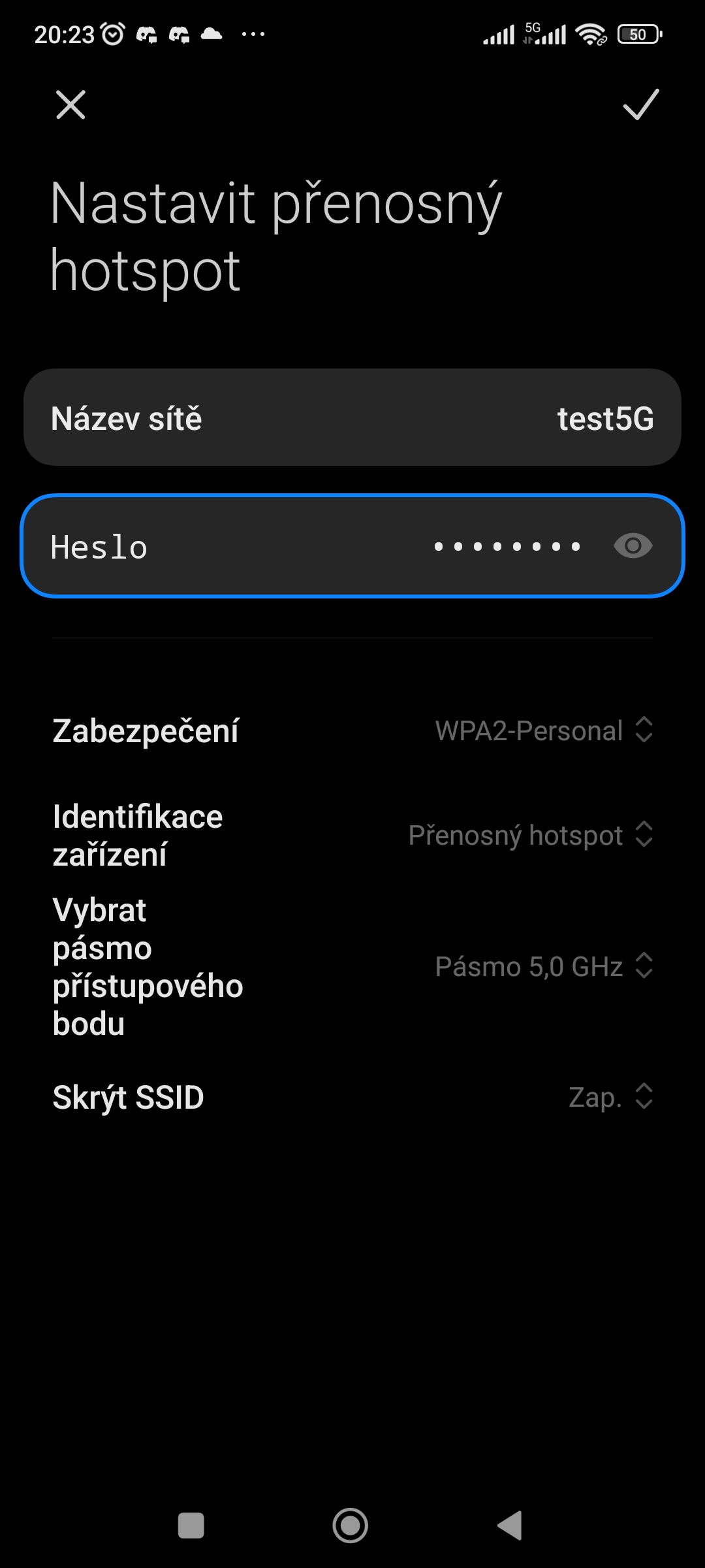

potřeboval bych poradit. Mám neomezená data od Vodafone a je zde možnost vyzkoušet si 5G síť na 24h.
5G na telefonu normálně funguje ale při vytvoření hotspotu ho PC nemůže "najít".
Hotspot s 2.4 normálně funguje.
Zvláštní je, že Google Chromecast se na tento 5G hotspot připojit může ale můj PC (Windows 10) a notebook (Windows 11) nikoliv.

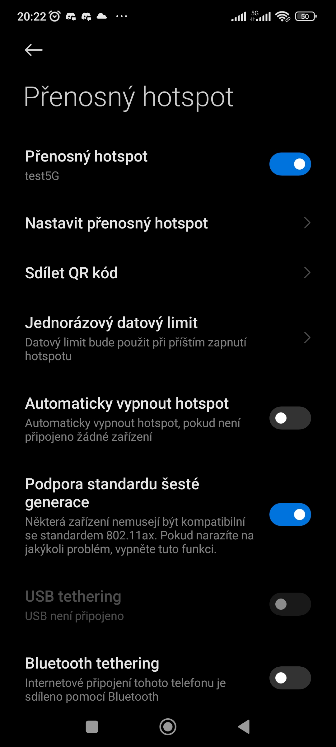

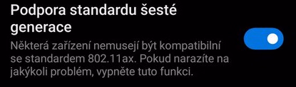

Zkoušel jsem vypnout a zapnout standart šesté generace a všemožné kombinace nastavení ale bez výsledku

Zkoušel jste vypnout toto ?
  • Cable+ 250
  • Internet speed test
Zdravím,
ano zkoušel.
(nevím proč se to v původním příspěvku nezobrazilo, asi jsem nepotvrdil úpravu, teď by to mělo být v pořádku)
A co vypnout "skrýt SSID" v mobilu? 😄

Tak jsem koukal po internetu a nejsem sám, kdo s tímto telefonem má problém. Našel jsem návod, který mi pomohl (přeloženo z angličtiny):
"Našel jsem řešení:
1 - Zapněte na počítači hotspot (5 Ghz).
2 - Připojte svůj Xiaomi k tomuto hotspotu.
3 - Zapněte hotspot (5 Ghz) na svém Xiaomi. Tímto způsobem je kanál pro hotspot stejný jako aktuálně používaná wifi.
4 - Vypněte hotspot na počítači.
5 - Nyní můžete připojit počítač k hotspotu Xiaomi! :)"
