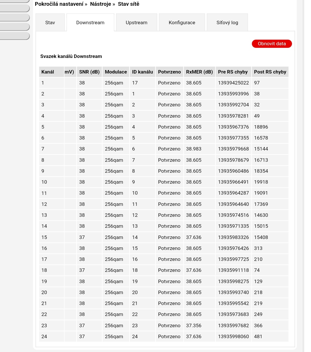

Ahoj pozuruji úplně to samé. Večer je internet skoro nepoužitelný. Nemáte někdo nějaké info jestli se to alespoň nějak řeší?
Ono těch důvodů proč je nepoužitelný internet může být celá řada, určitě bych to nesváděl hned na DNS pokud nemáš naprostou jistotu,
mě včera večer taky nějak blbnul internet, ale jaký byl přesný důvod jsem nezjistil, speed test a ping byl OK, signál na modemu také OK.
U DNS se to dá vyřešit snadno - použít nějaké jiné, než ty od VF.
No usuzoval jsem že to může být ono, protože při změně na jiný dns(google či cloudflare) tak to šlo. Každopádně pozoruji i zvýšenou chybovost na 11 kanálech na modemu viz screen. Hlásil jsem to na podporu (mají na to prý 2 dny, byla to středa, ale zatím nic).
Upraveno uživatelem Liberal
Tak tam rozhodně nějaký problém se signálem je. Co to znamená hlásil na podporu? Telefonicky či jinak? Případně pošlete MAC modemu do soukromé zprávy, nechám prověřit, zda je problém jen na tomto modemů nebo i u ostatních v lokalitě.
