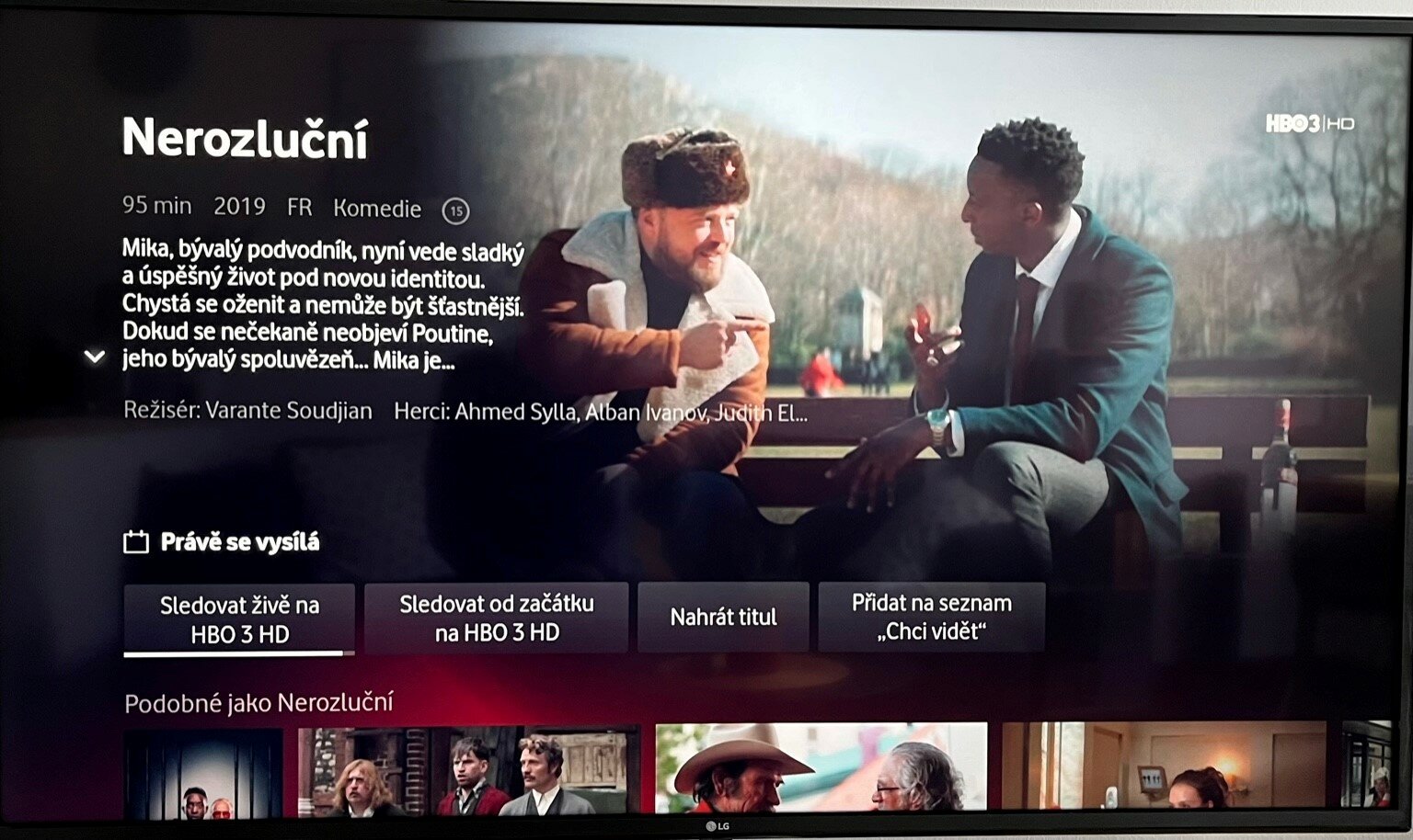

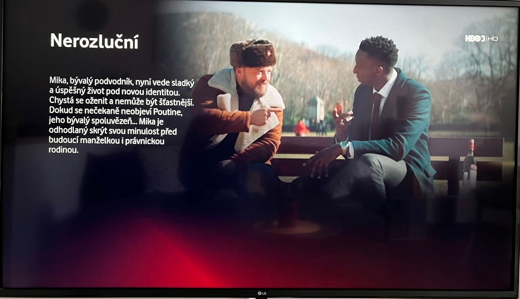

Pokud jde o pořad, který právě běží, tak když stisknete OK, dojde k přepnutí na daný kanál. Pak stisknete OK, dáte šipku dolů pro "Zobrazit více informací" a ukáže se nabídka, kde je mimo jiné obdélník s popiskem pořadu. Pomocí šipek se na něj dá opět najet a stisknutím OK se ukáže více textu.
Pokud je dostupný text delší, ukáže se u něj malá šipka (vlevo), na ni lze najet a zobrazit další... Viz obrázek 🙂
Když to je pořad, který se už vysílal nebo se teprve bude vysílat, naskočí po stisknutí OK rovnou informace o něm, postup je ale podobný.vtv-sipka-vice info.jpgvtv-detaily.jpg

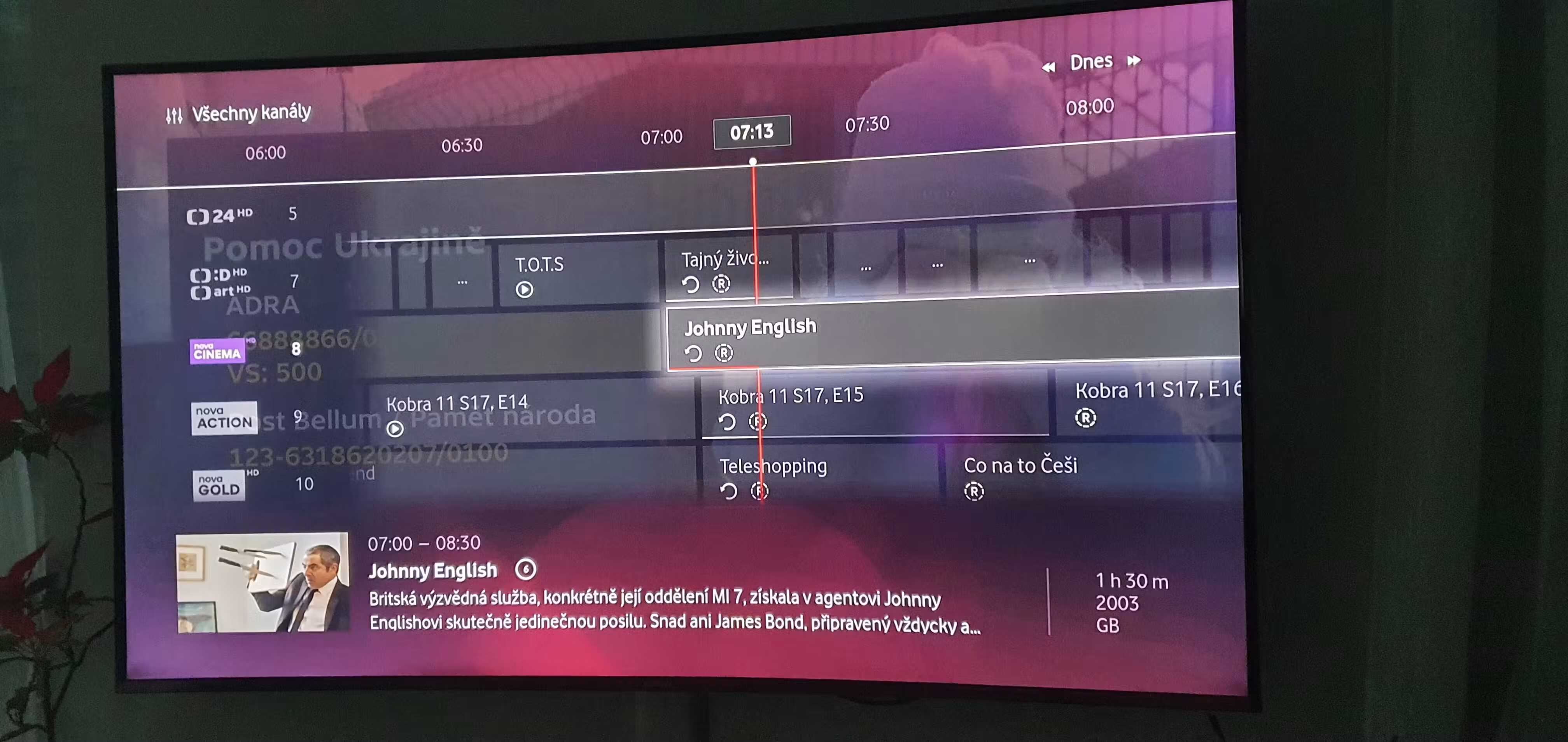

Nepřišel jste někdo, jak vyvolat informace o programech, které právě běží, když nejsem přepnutý na daný kanál?
  • Sport
  • Kolín
Šipkami dolů a nahoru.
Asi jsem to špatně popsal, mám puštěný ČT1, listuji programem, co právě běží a chtěl bych detailní informace programu, který běží na ČT2, atd. Nemyslím EPG se základní informací o názvu programu.
