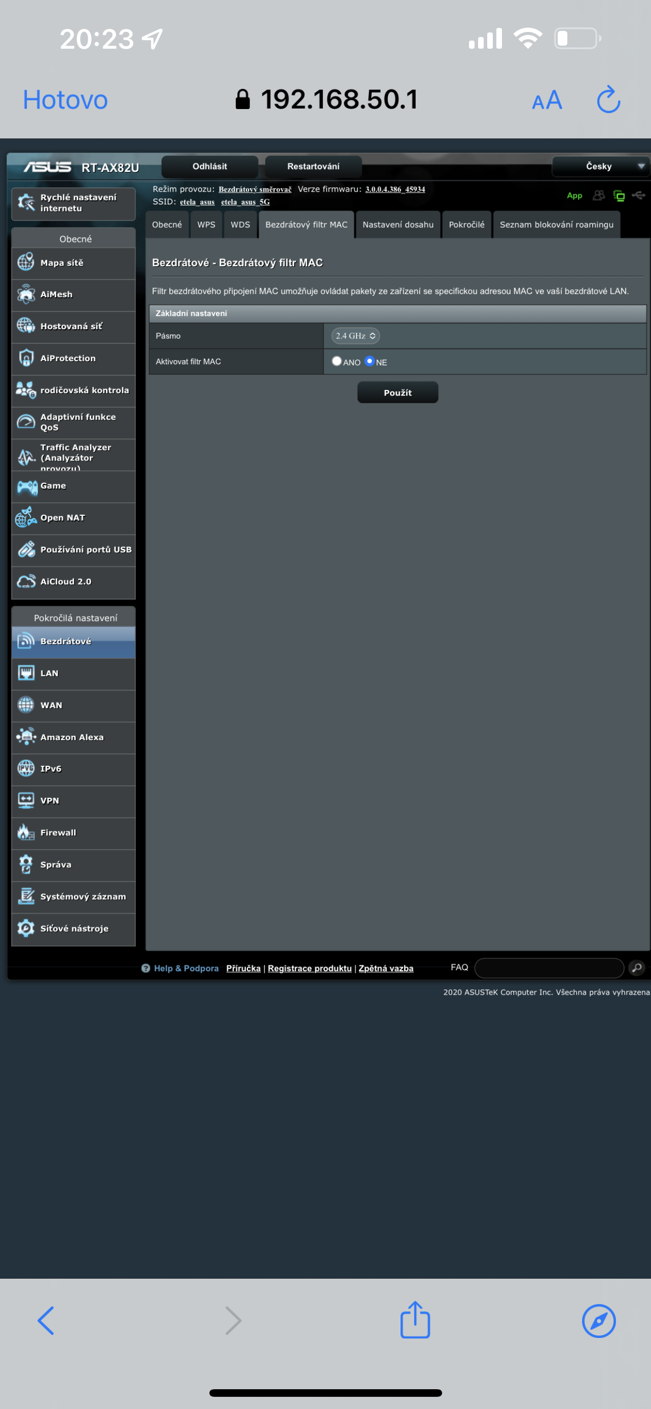

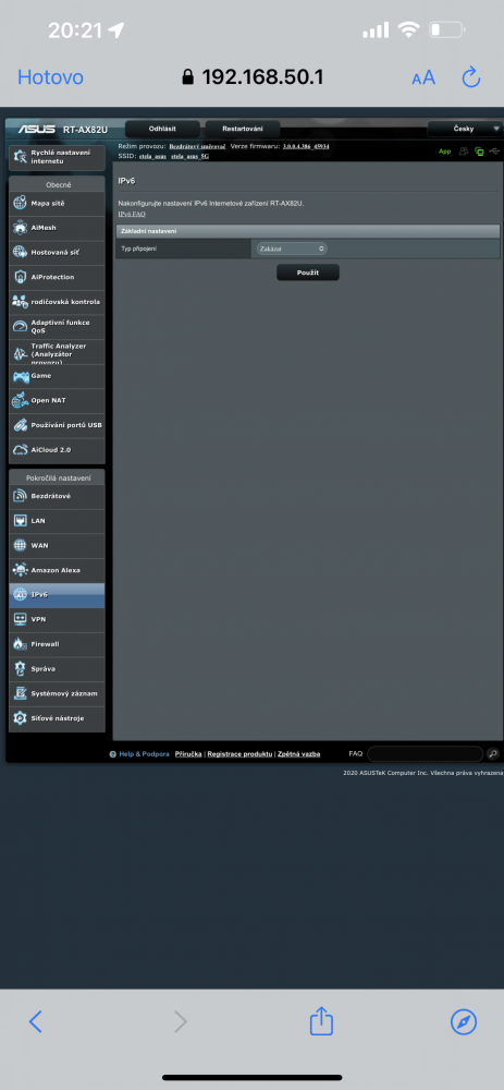

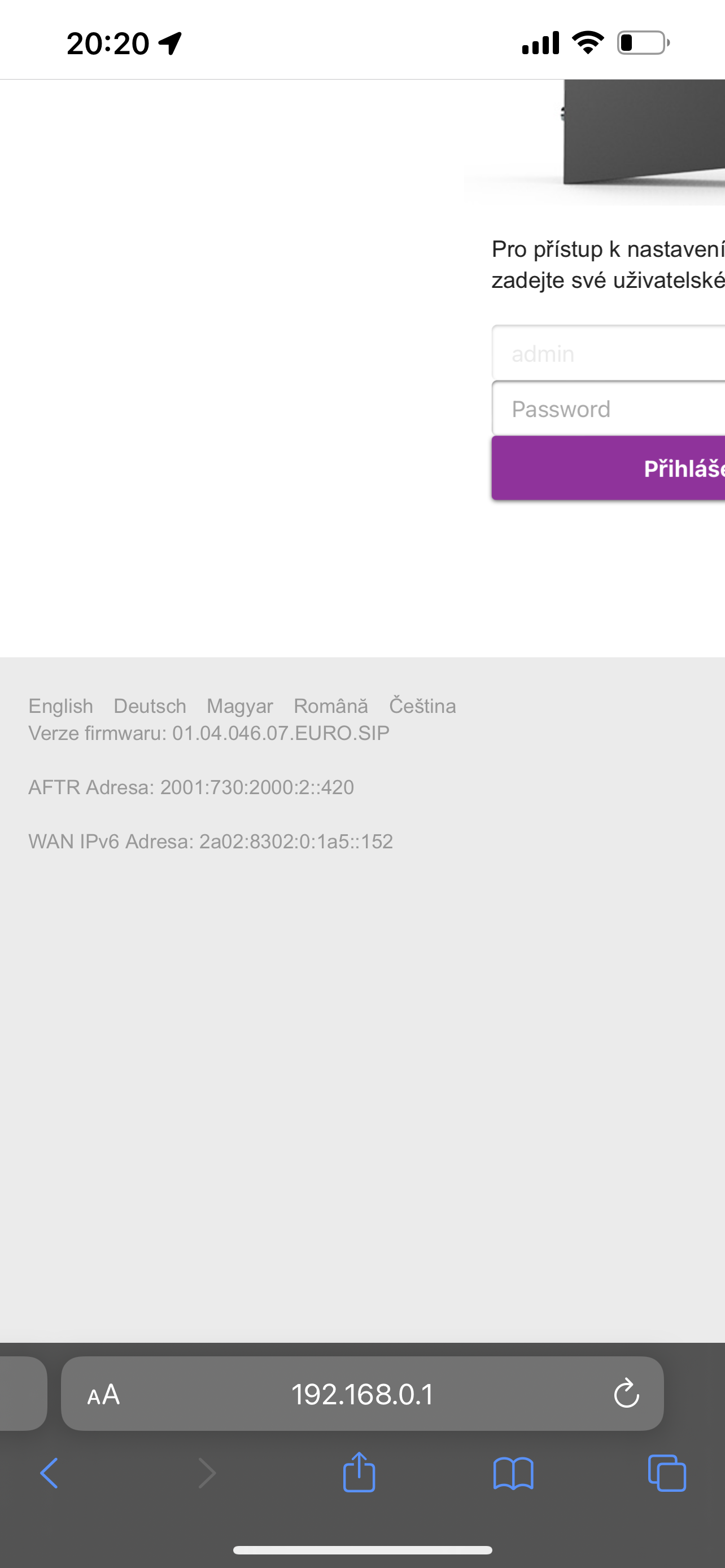

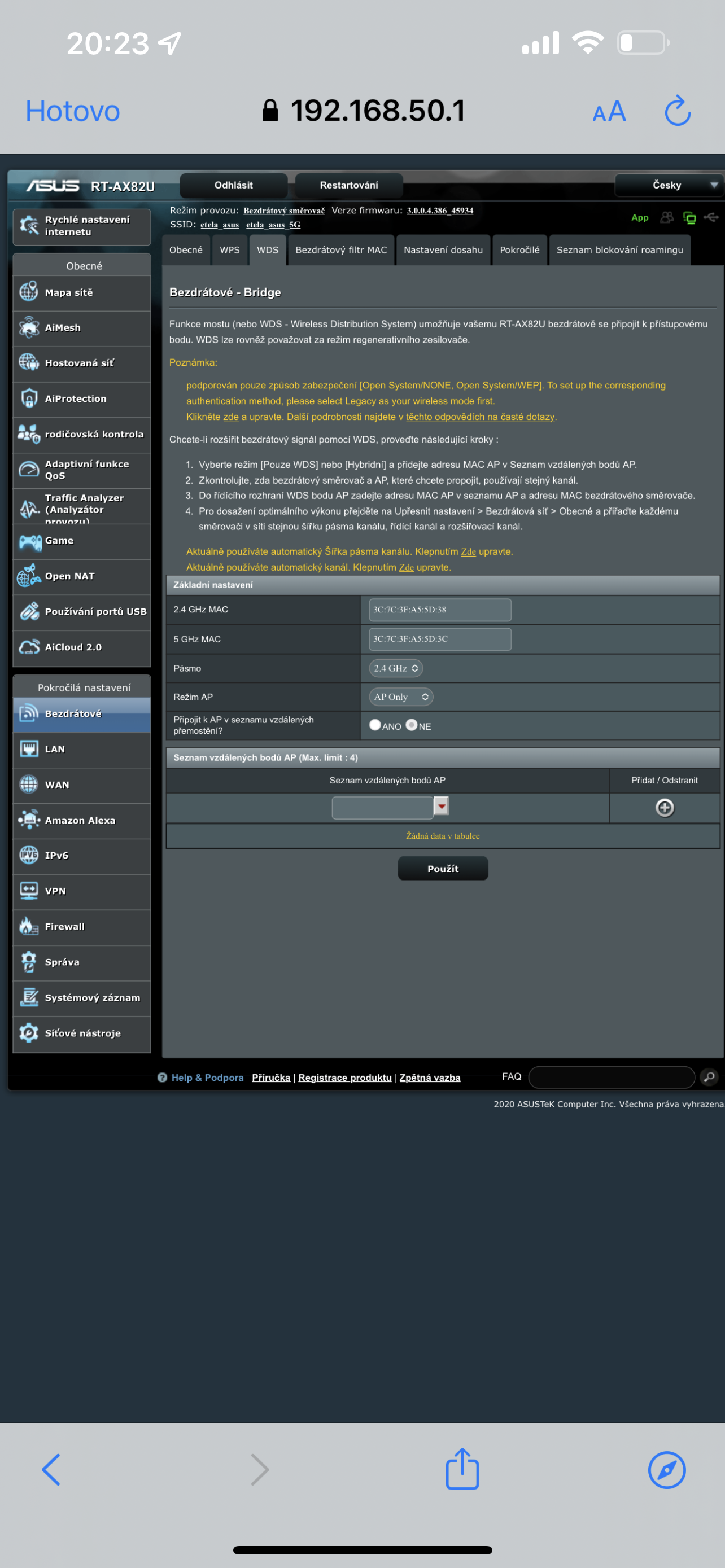

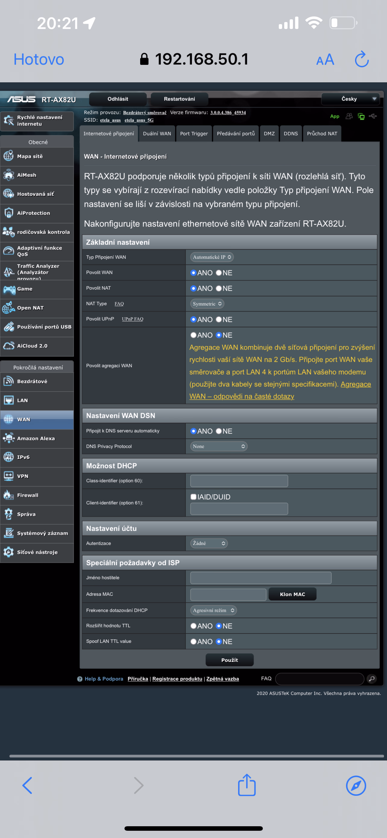

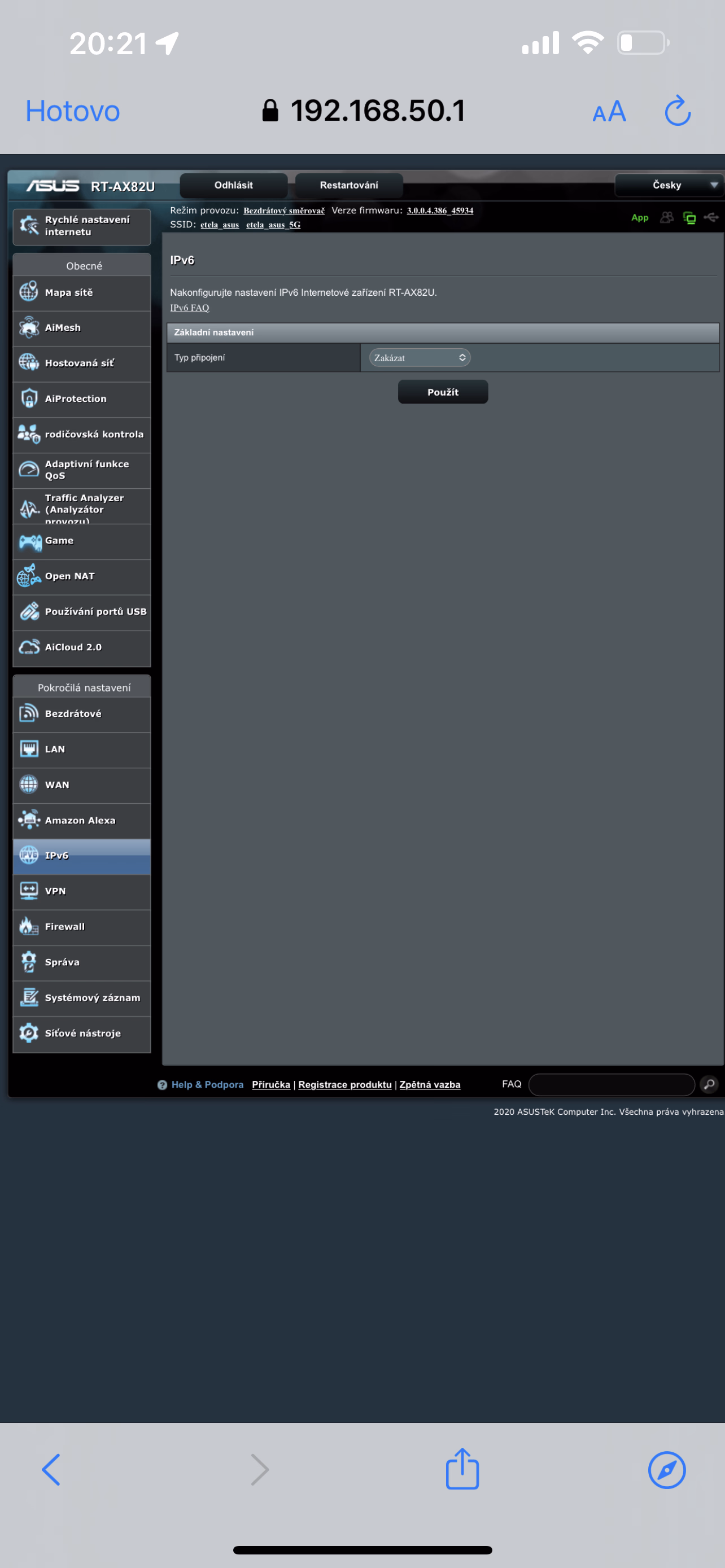

Ahoj chlapi píšu sem potřebuju pomoc ohledně nastavení routeru mám od Vodafonu 1Gb/s router vodafone station 3.1. Dneska jsem si koupil nový rou ter abych zesílil Wifi protože v mé domácnosti je všechno na wifinu nemam PC jedna se o router Asus RT-AX82U.mam j vodafonu nastavenu ipv6 chtěl bych poradit s nastavením toho druhého routeru aby vše bylo v pořádku a fungovalo jak má jsi mi s tím někdo může pomoc v příloze Vám pošlu fotky jak to mám teďka dekuju moooc všem.! Nechci jsem fotit všechno jestli by se našel někdo ochotný kdo by mě poradil jak tam správně nastavit aby to fungovalo všechno rychle děkuju

Nechat u VF změnit IPv6 na veřejnou IPv4 a modem přepnout do režimu bridge (jestli už to firmware dovoluje). Pak teprve nastavovat svůj router.
Super zítra to nechám změnit ale ve Vodafone routeru nejde udelat režim bridge
On ale píše že Asus koupil kvůli zesílení signálu, takže jestli jsem to správně pochopil tak od modemu od Vodafone nemá po celém bytě signál a potřebuje ho rozšířit,

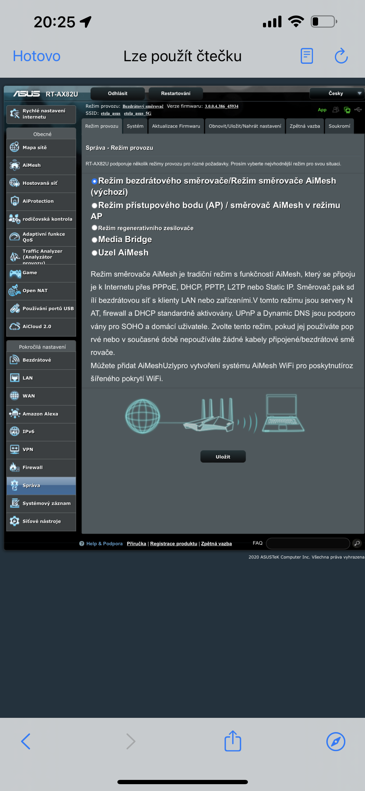

to znamená že by Asus měl přepnout do režimu přístupového bodu AP, tedy to co je na tom posledním obrázku.

Nebo to vzít naopak, z ASUSu udělat jen AP a nechat routovat Arris.
  • Internet speed test
Právě o tom mluvím, takže volat na Vodafone v podstatě nemusí, ani nic měnit v nastavení modemu.

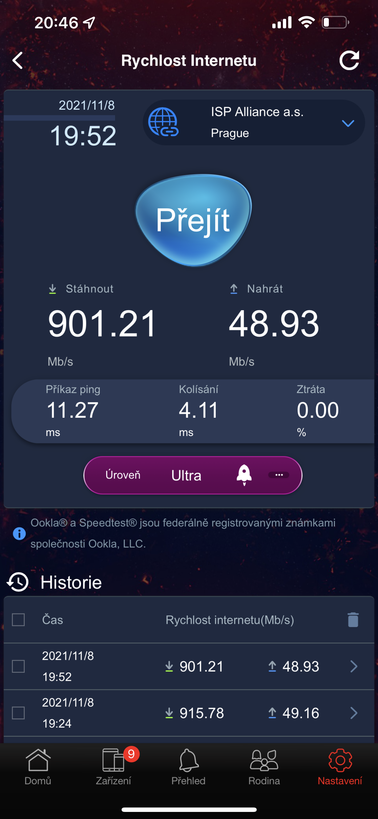

Chlapi vůbec se nevyznám co píšete ale děkuju za ochotu jedná se o to Že hraju hry na iphone Ale rou ter mám hned v pokoji ale chtěl jsem mít nastaveno aby bylo všechno v pořádku tady to  jsem od klikal když jsem zapojil ten Asus. Tohle je moje rychlost přes wifi samozřejmě že není stabilní Kolisa ale to je normálni
Takže pokud tomu rozumím správně přepnuto na AP
Toto už je reálná hodnota a sotva z toho vydoluješ něco víc... Neboli klidně ten Asus dej do režimu AP a jestli nepotřebuješ veřejnou IPv4, tak to dál nemusíš řešit.
OK super děkuju za pomoc a za rady
