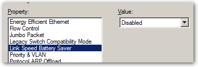

A mas ten notebook pichnutej do elektriky, nebo jede na baterku?

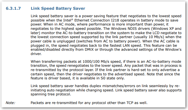

Nektery sitovky maji v Advanced settings nastaveno zpomaleni linku pri provozu na baterku kvuli setreni energii:
I kdyz, pri zpomaleni z 1 Gbit/s na 100 Mbit/s by pak ta rychlost nesedela, mela by byt mensi... No ale za kontrolu to stoji.
https://datasheet.octopart.com/WGI218LM-S-LK3B-Intel-datasheet-76215422.pdf
Ano, zkousel jsem oboji, baterka i pripojene v siti. Sitovka ma hromadu nastaveni, jedno z nich je i tohle. Bohuzel ani po vypnuti zadna zmena. Zacinam podezrivat sitovku, i kdyz by tento model mel tuto rychlost zvladat levou zadni. Zkusim koupit gigabitethernet adapter do USB 3.0, abych to eliminoval.
