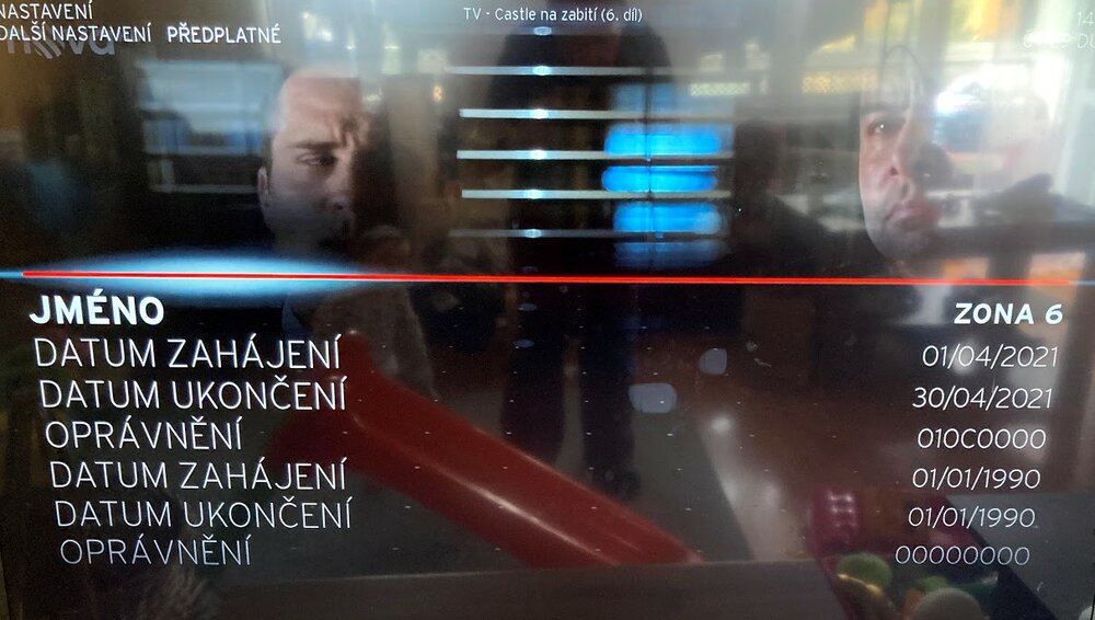

Můžete se prosím podívat na předplatné na kartě.
Co máte v "Zona 6" na duben (01/04/2021 - 30/04/2021)?
  • nic
  • UPC
Je tam tohle
Upraveno uživatelem Budulman
Tak prosím teď zkuste provézt reboot zařízení (ideálně odpojením od napájení)
Nově je potřeba pro funkční služby nelineární televize předplatné v Zona 6
Upraveno uživatelem technik
  • nic
  • UPC

před 5 minutami, technik napsal:
Co je tohle za kouzla a čáry? Jakto že to teď najednou po restartu jde? 😄
Díky díky díky, jsem vděčnej za cokoliv, co se stalo! I když to nechápu 😄
Nic se nestalo, jen muselo přijít "předplatné" pro nelineární služby, pak reboot a pak sledování 😁
