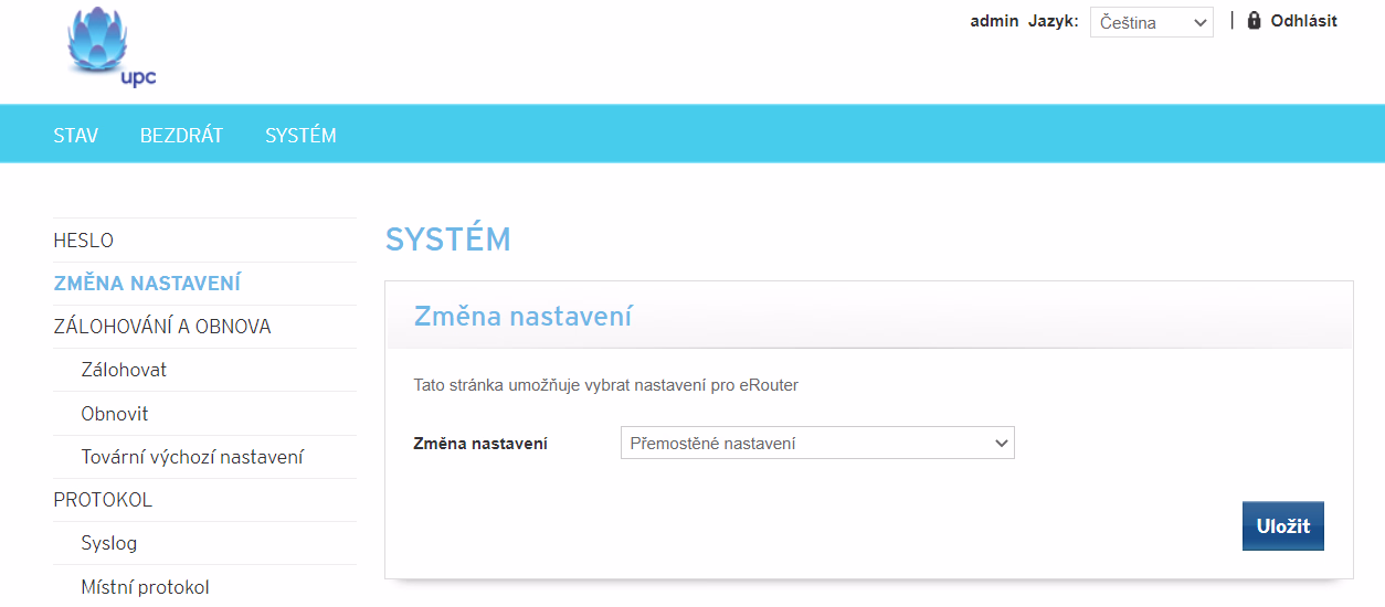

Teoreticky by tedy mohlo být řešení přepnout ten funkční technicolor do bridge a za něj dát nějaký wifi router? Možná bych tu doma našel nějaký starý válet...
Je případně někde nějaký stručný návod na to přepnutí do bridge módu a připojení routeru za něj? Moc díky!
@Elanius2 Systém - Změna nastavení - Přemostěné nastavení - Uložit
(a jsi přepnutý do bridge)
Pak dáš kabel z Technicoloru  (třeba z portu LAN1) do WAN portu na svém routeru a nastavíš dynamické získání adresy.
(adresu 192.168.100.1 získá Technicolor až po přepnutí do bridge)
Upraveno uživatelem sodekcz
