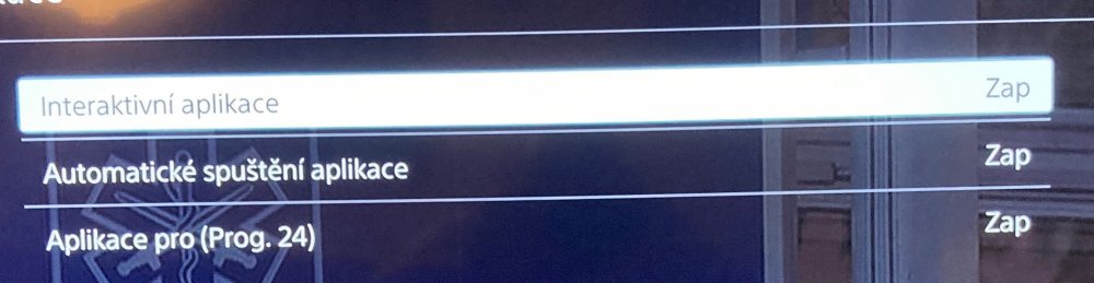

Zajímalo by mě spíše, jak to vypadá v nastavení:
Home - nastavení - nastavení kanálů - digitální - nastavení interaktivních aplikací

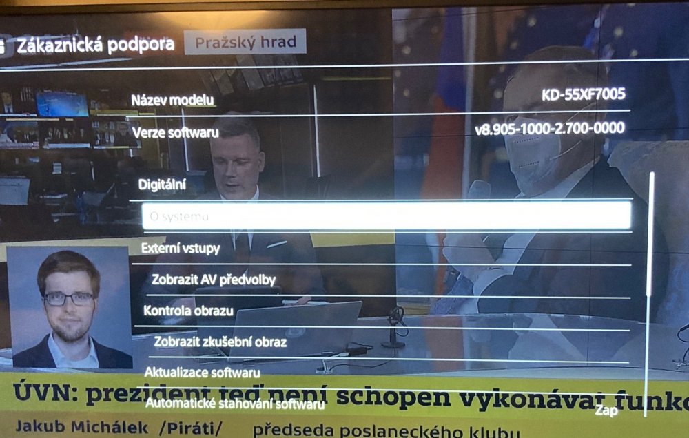

@Marek-26 pošlu Ti fotky?
@Marek-26 posílám foto nastavení
