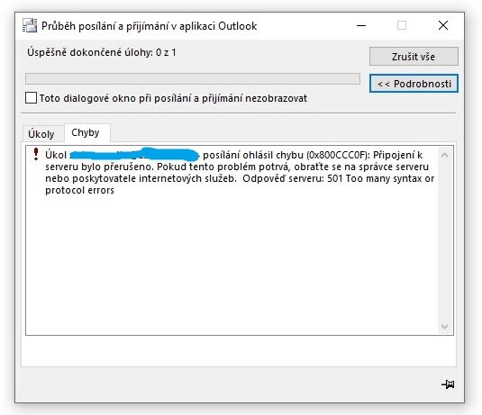

Poslední dobou mám problém přes MS Outlook odeslat hromadný mail (cca 60 adres). Řeším to se správcem serveru. Ten mi tvrdí, že jsem v práci jediný (nikdo jiný si nestěžuje), že u něj je vše v pořádku. Prej, jestli není nějaké omezení u mého poskytovatele internetu. Je možné, že by mohl být problém u UPC/Vodafone?

Občas odesílám přes MS Outlook cca 200 hromadných zpráv a žádný problém. SMTP je samozřejmě mimo VF/UPC. Jinak bych ale řekl, že pokud se podaří odeslat i jedinou zprávu, tak žádná blokace ze strany ISP není (v MS Outlook je i test přijímání a odesílání zpráv, tak to zkusit).
Test mi jde. Odeslat a přijmout zprávu (i s přílohami) pro jednoho adresáta taky. Ale potřebuju to posílat na cca 60 adres a tam narážím. SMTP mám taky mimo Vodafone/UPC.
Řekl bych, že nejsem IT analfabet, ale tady narážím.
  • Start+, Super+
Podle mě to dělá nějaký firewall v PC, protože fa UPC když tak blokla celý port pro smtp (25, 465), ale nikoliv, aby jeden email prošel a 60 ne.
Taky může být nějaká adresa špatně a blokuje to všechno.

Tak nakonec to vypadá, že byl nějaký problém s MS Outlookem (asi po nějaké aktualizaci).
Pomohlo až smazání účtu a znova nastavení (se stejným nastavením). Při pokusech (jen) o změnu nastavení se problém pořád vyskytoval.
