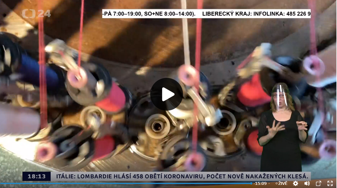

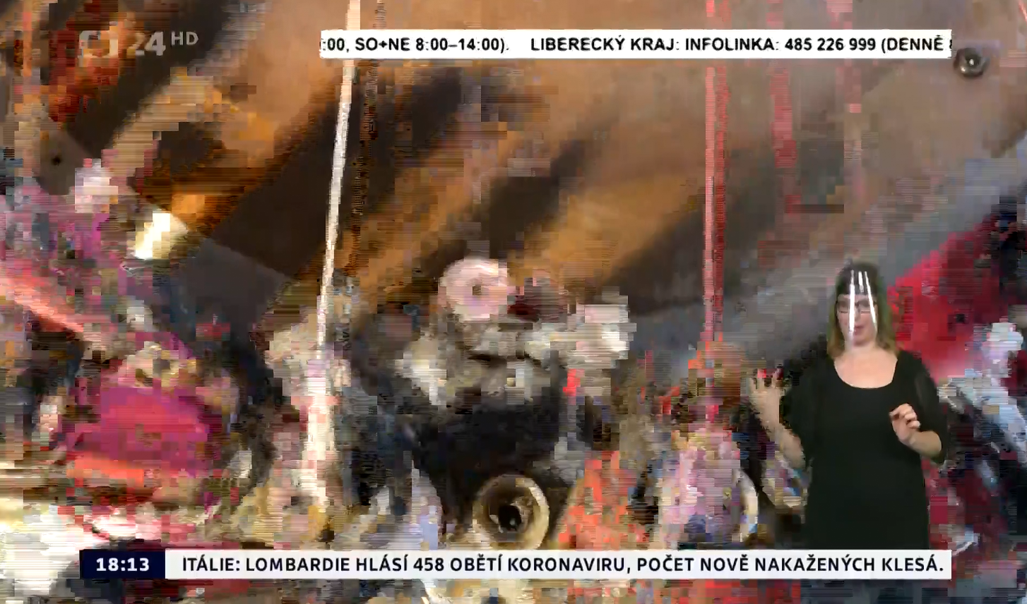

Když už transkódujete, tak se naučte alespoň to zařízení pořádně nastavit. Můžete mi vysvětlit, proč je frame type progressive i když se jedná o prokládané vysílání? Výsledkem je pak něco takového, co jsem zachytil před chvílí! To je jak jak nějaký obraz od Moneta.
Přitom na iVysílání vo vypadá takto:
Inzerujete, že se zákazníků UPC přechod na DVB-T2 netýká, že můžou v základní nabídce použít stávající DVB-T přijímač a pak jim poskytujete místo alespoň ucházejícího signálu takový hnus?

V DVB-C má video stream variabilní datový tok, někdy až 8Mbps, zatím co v DVB-T je skoro konstantní 4,1-4,2Mbps
U DVBT je vidět že ten váš enkodér s tím deinterlacingem-interlacingem zbláznil

To je přesně to, o čem mluvím. Jako kdyby prokládaný obraz kódovali jako neprokládaný.
Ale kdyby jenom to, ony i statické obrazy, kde nemá prokládání vliv, mají viditelně méně detailů. Bohužel nemám přístup k terestrickému DVB-T2 vysílání, abych mohl porovnat s ním.
