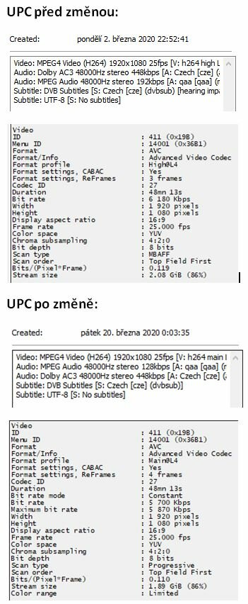

spacer.pngPřibližně od 3.3. pozoruji rapidní snížení vysílací kvality DVB-T multiplexu 498MHz. Video stream je místy až nesledovatelný a také došlo ke snížení kvality druhého zvukového kanálu ze 160kbps na 128kbps. Scan type se změnil z MBAFF na Progressive. Multiplex s ČT1 zůstává zatím beze změny v původní kvalitě.

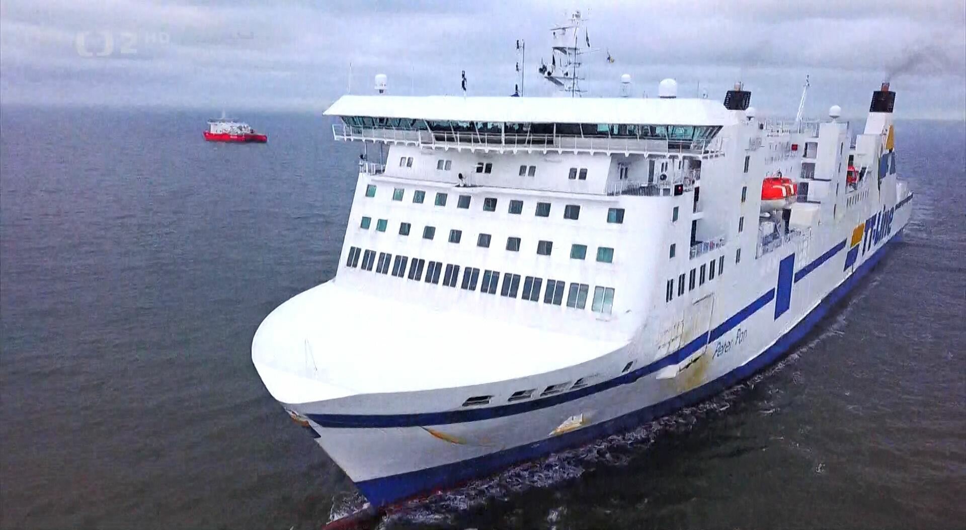

Jako důkaz přikládám screenshoty nahrávky stejného pořadu na ČT2 (Obří Opravny) a také soubor s parametry video streamu. Pro porovnání je přiložen i screenshot z iVysílání ČT. Původní kvalita byla s iVysíláním srovnatelná a nyní je mnohem horší.

UPC po změně:
UPC před změnou:

Pokud rozumíte video kompresi, tak se podívejte na ty přiložené obrázku s vlastnostmi streamu a porovnejte je mezi sebou. Pokud jste laik, tak vám musí stačit informace, že při prakticky nezměněném bitrate došlo k rapidnímu zhoršení obrazu. Stačí takto?

Tak se mi povedlo najít ještě jeden záznam stejného pořadu před a po změně. Jedná se o 7. díl seriálu Učitel.
Záznam z 28.2. má bitrate jen 3,1 mbps a záznam z 4.3. pak 5,8mbps. Přesto, že má druhý záznam téměř dvojnásobný bitrate, tak je viditelně horší kvality!
