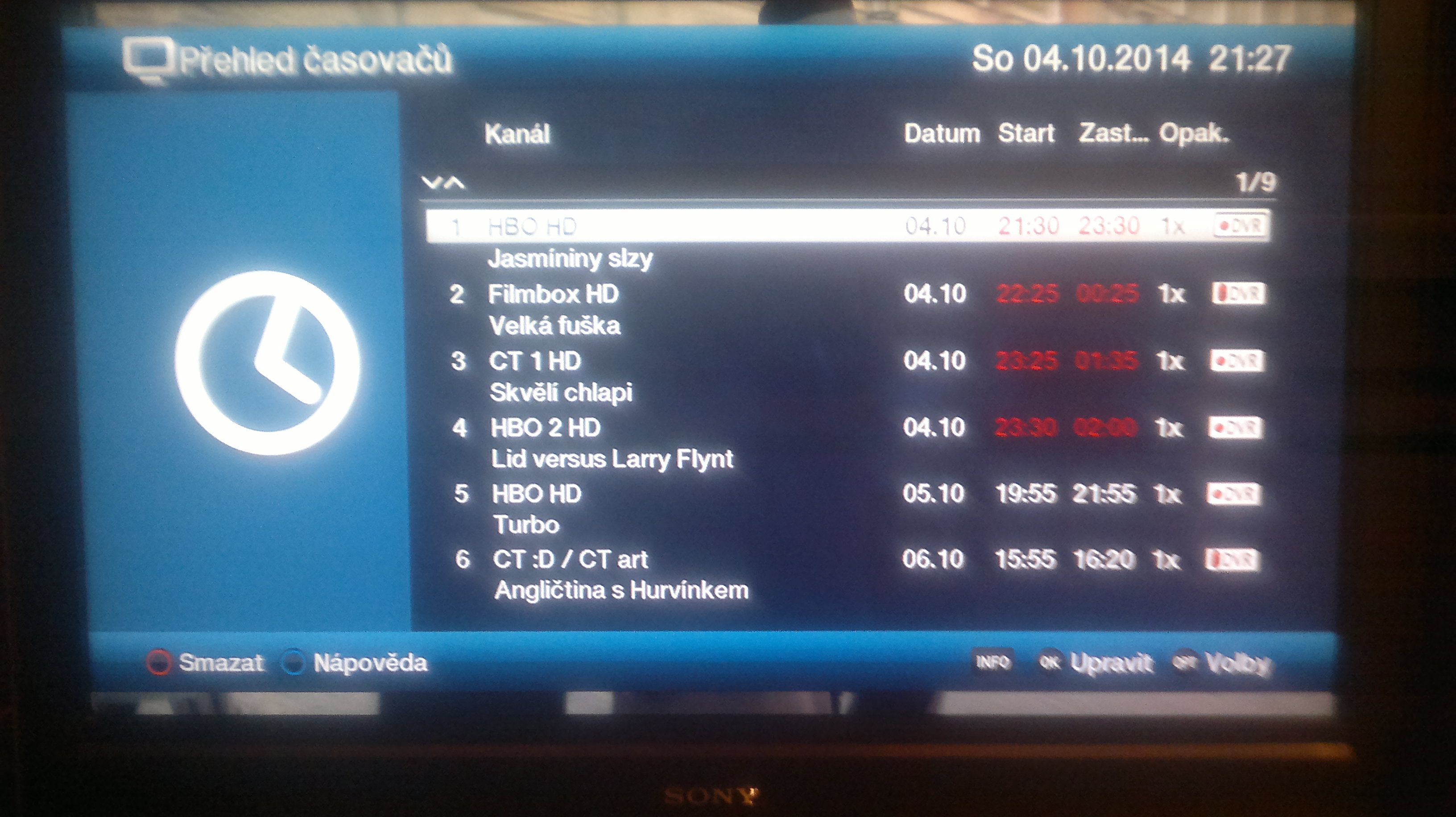

no a celý problém je v tom, že u mě se žádné varování nekoná, jinak by to bylo označeno v seznamu časovačů červeně, resp. u něčeho to konflikt zahlásí a u něčeho ne ... sice je fajn, že si v bodu 2. popsal standardní chování, ale jak to souvisí s tím, že jim to nefunguje na 100%, alespoň teda na Digicorderu
měl bys vědět, že ten snímek obrazovky ještě nedokládá chybné chování. Budeš zřejmě muset natočit videosekvenci, ze které bude patrné, že při označení třetího (konfliktního) časovače se ti varování nezobrazuje.
No já bych tedy očekával, že pokud budou v jednom časovém úseku více jak dva pořady, tak se konflikty probarví červeně. Já osobně ten snímek považuji za důkaz, že označování konfliktů nefunguje správně.

Pokud to tam někdo najdete, pak ten snímek obrazovky je doklad nesprávné funkčnosti.
Jak už jsem psal - mně se na mém Digit ISIO zobrazí varování o konfliktu při vkládání třetího časovače, takže pro mě to závažný problém nepředstavuje.´
Které z těch tří (a více) časovačů by vlastně měly být označeny červeně?
Všechny kolizní. V českém návodu jsem našel pouze upozornění:"Vlivem automatického generování časovačů DVR může dojít ke kolizi s jinými časovači, takže eventuelně ne všechny časovače mohou být vykonány". V přehrávači jsem pak zjistil, že detekovat konflikty umí viz obrázek, ale jen u časovačů, které nejsou sériové, což je dle mého pěkná píííííp. Když to umí u jednorázových, proč by to neměl umět u všeho? Funkci na to mají tak nechápu proč ty výjimky...
Automaticky generované časovače jsou jinými slovy seriálové časovače, o nichž jsem psal o pár příspěvků výše.
Jedná se o unikátní funkci a buďme rádi, že právě v našem set-top boxu je!
Na základě vyhledávacího filtru set-top box při každé změně dat EPG (SFI) znovu provede vyhledávání a v případě shody s nastavenými parametry vyhledávacího filtru set-top box nastaví (nebo upraví) časovače. Není to standardní hloupý seriálový časovač u nějž by se musel nastavit pevný čas na několik měsíců dopředu a spoléhat na to, že se čas pořadu nezmění! Jde o chytrý způsob programování časovače na základě filtru vyhledávání. Díly seriálu se klidně mohou po pár měsících posunout v čase nebo i do jiných dnů a set-top box na to správně zareaguje (samozřejmě při správném nastavení filtru vyhledávání).
Varování v manuálu a další varování při samotném nastavení takového časovače vyplývá ze samotného principu této funkce. Logicky, i přesto, že hned po vytvoření vyhledávacího časovače žádný konflikt (zatím) nevznikne, může se stát, že hned příští den, po příjmu dat SFI na příští týden, konflikt s již nastavenými časovači vznikne. Set-top box s tím, i kdyby se rozkrájel, nemůže nic dělat.
Všechny časovače, ať už vzniklé ručně nebo automaticky (na základě vyhledávání) se objevují v seznamu časovačů, kde lze následně konflikty řešit. V seznamu časovačů se mi konflikt zobrazuje červeně, ať už časovač vznikl kterýmkoliv z uvedených způsobů. Teď jsem to otestoval.

Časovač "Velká fuška" (viz snímek z přílohy) je časovač vzniklý automaticky (díky filtru vyhledávání sériového časovače).
Ostatní jsem měl už předtím zadané ručně.
Konflikt detekován. Časy překrývajících se časovačů zobrazeny červeně.
Vše naprosto korektní, naprosto bez chyby! Alespoň na mém Digit ISIO C. Je samozřejmě možné, že Digicorder ISIO C má specifické chyby ve firmwaru, které popisuje novcze.
mimochodem, mohl sis to stejně jako já prověřit než jsi začal kritizovat :wink:
Funkci časovačů jsem pochopil už s prvním zadáváním seriálu. Je cela zřejmý už ze způsobu, kterým se zadává. Popisovat jak časovač funguje neřeší problém. Než jsem začal kritizovat, samozřejmě jsem si ověřil, že to u mě nefunguje absolutně stejně jako to nefunguje u novcze. Je evidentní, že "specifická chyba" se projevuje nejen u novcze, ale i u mě. (V diskusi jsem našel, že s tímto má stejný problém i N.O.Vcz, ovšem zdá se, že je to ta samá osoba jako novcze). Takže minimálně dvou lidem to nefunguje a Tobě to funguje. Jsi šťastný člověk avšak zdá se, že funkční stav je spíš výjimkou :wink:
