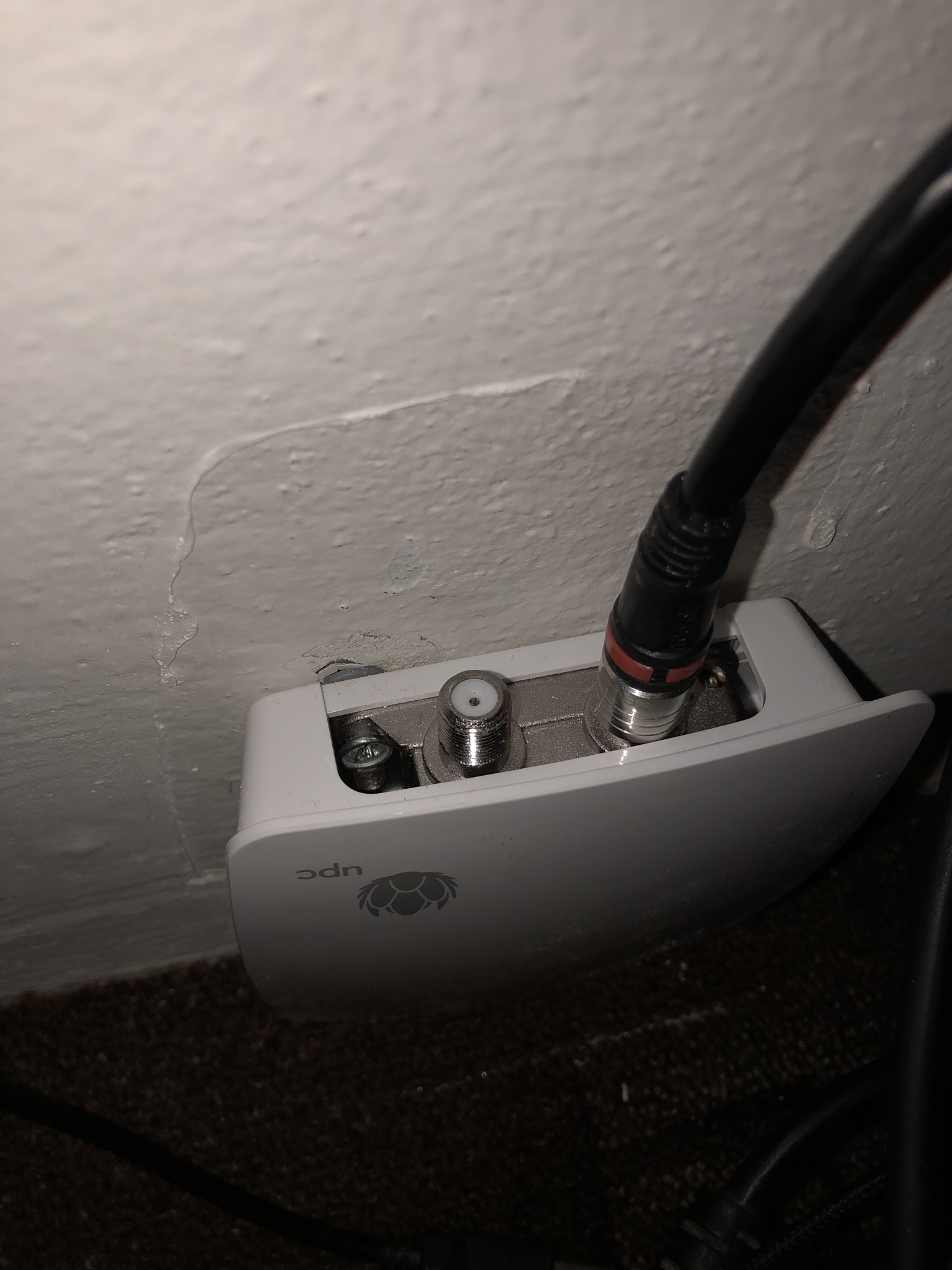

Dobrý den,
dnes mi byl převeden internet na novou adresu a nainstalovaný nový typ UPC zásuvky. Kabel pro propojení s modemem šel připojit v pohodě, jenže při pokusu o připojení televize jsem narazil na problém a to, že kabel nelze do zásuvky připojit.
Nevíte někdo, jestli se někde neprodává tento typ kabelu? Např. v elektru? Předem děkuji.
Stačí koupit redukci F-IEC

Tango se nedávalo. Když má někdo Tango lištu, tak pak na to nepasuje žádná krytka a kolikrát se dovnitř nevejde obsah (spojka + zásuvka). Ale vím co myslíte a nejsem si jist, zda se nyní dávají. UPC začalo dávat zásuvky s větším frekvenčním rozsahem, než se dávali v minulosti (nyní 5-1200MHz). Když si vzpomenu v týdnu, zkusím se zeptat nějakého technika co fasují od UPC.

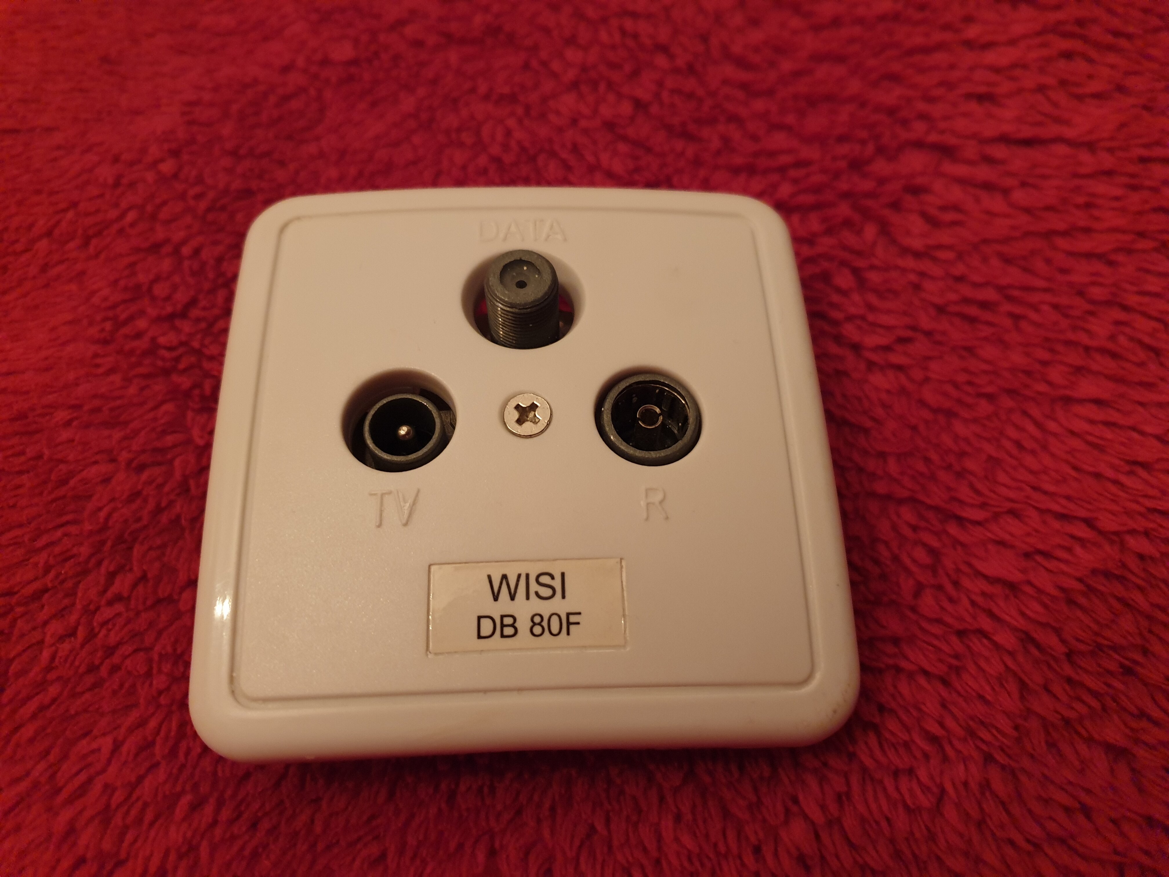

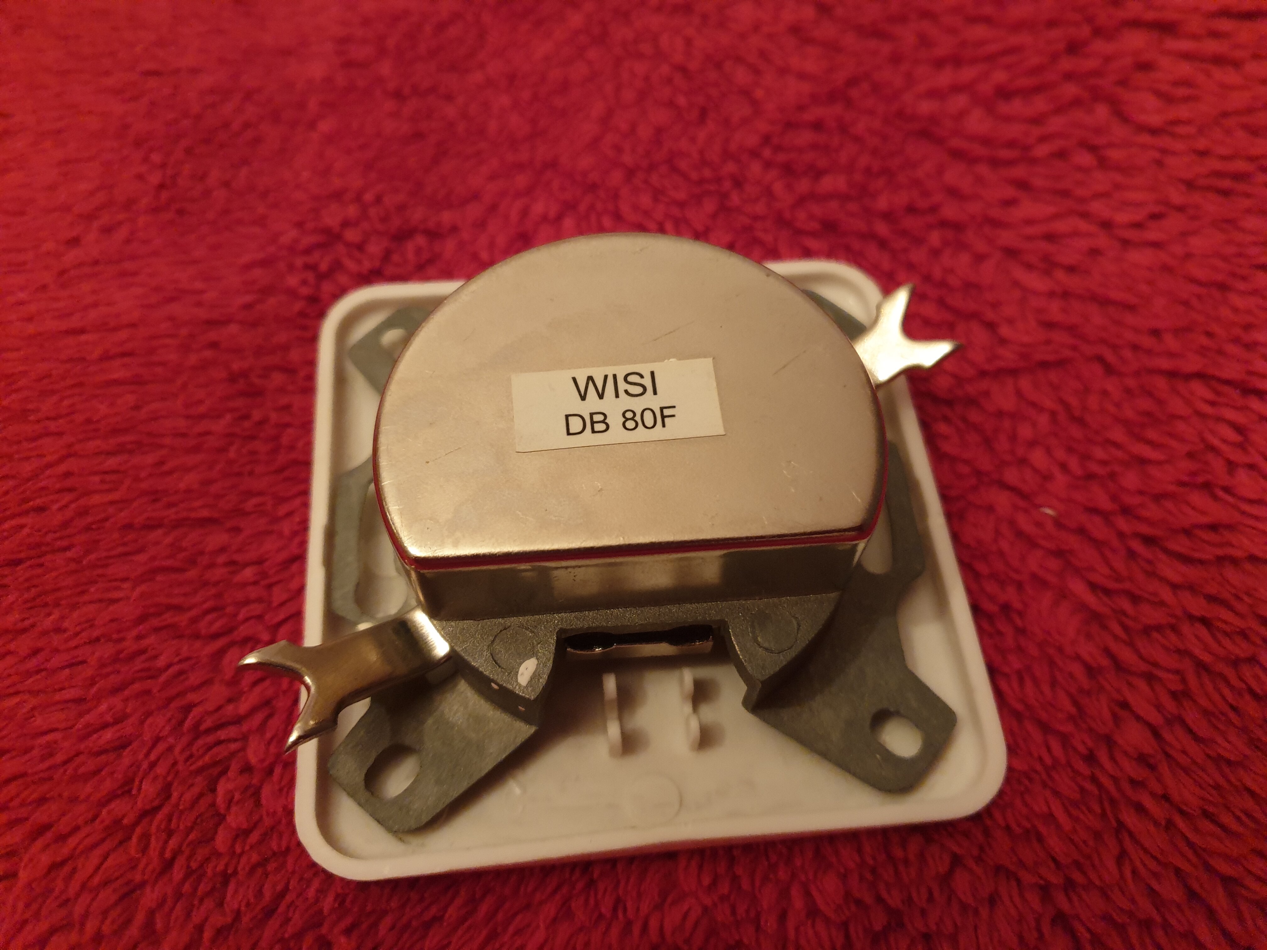

Někdy před 10 lety se dávala WISI DB 80F, ta byla do krabice.
Jasně, ale ta se přesně do systému tango nevešla resp. nepasovala krytka. UPC už nedává 3 zdířkové zásuvky, rádio v analogu už prakticky neposkytuje (zatím ve většině lokalit běží, ale někde už ty pod 100MHz nejdou a analogová rádia asi budou první na řadě při uvolňování pásma). Asi se dávají podobné typy zásuvek (https://www.antennenland.net/btv-04-UPC) a mají 2x F výstup, oboje v plném rozsahu frekvencí (ta původní se třemi výstupy měla rozsahy 88-108 MHz pro rádia, 110-860 MHz pro TV a 5-860 MHz pro internet).

@Zlaťák Řekl bych tedy, že od toho rozbočovače dále jsou to Vaše rozvody. Když se podíváte pozorně na tu UPC zásuvku nahoře, tak když sundáte ty plasty, uvnitř je prakticky rozbočovač. Něco takového
TuxCZ>> zajdete si do Datartu a kupte anteni kabel, kterej bude mit na jednom konci F konektor (do vasi UPC zasuvky) a na druhem konci klasicky IEC. Prodavaji je tusim v delkach 1, 3, 5 a 10m. Nebo pokud mate uz kabel 2xIEC, kupte tam redukci F-IEC.
