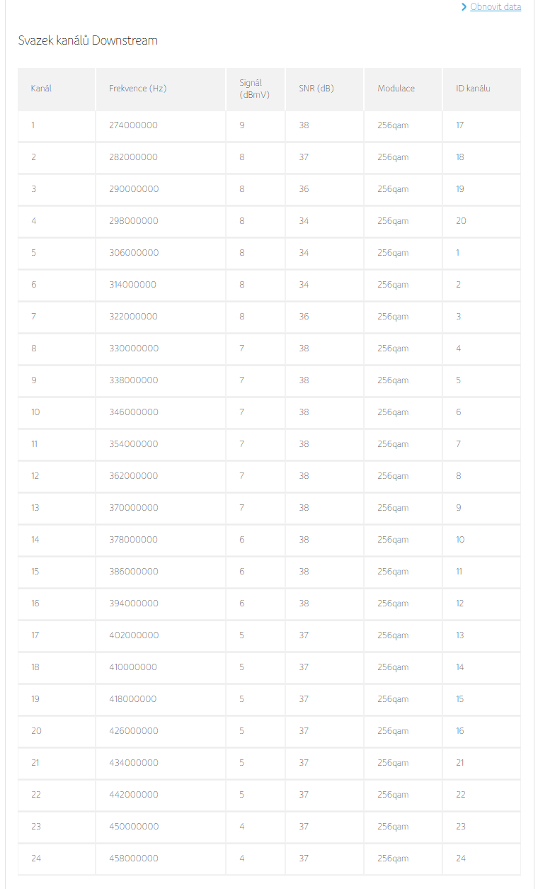

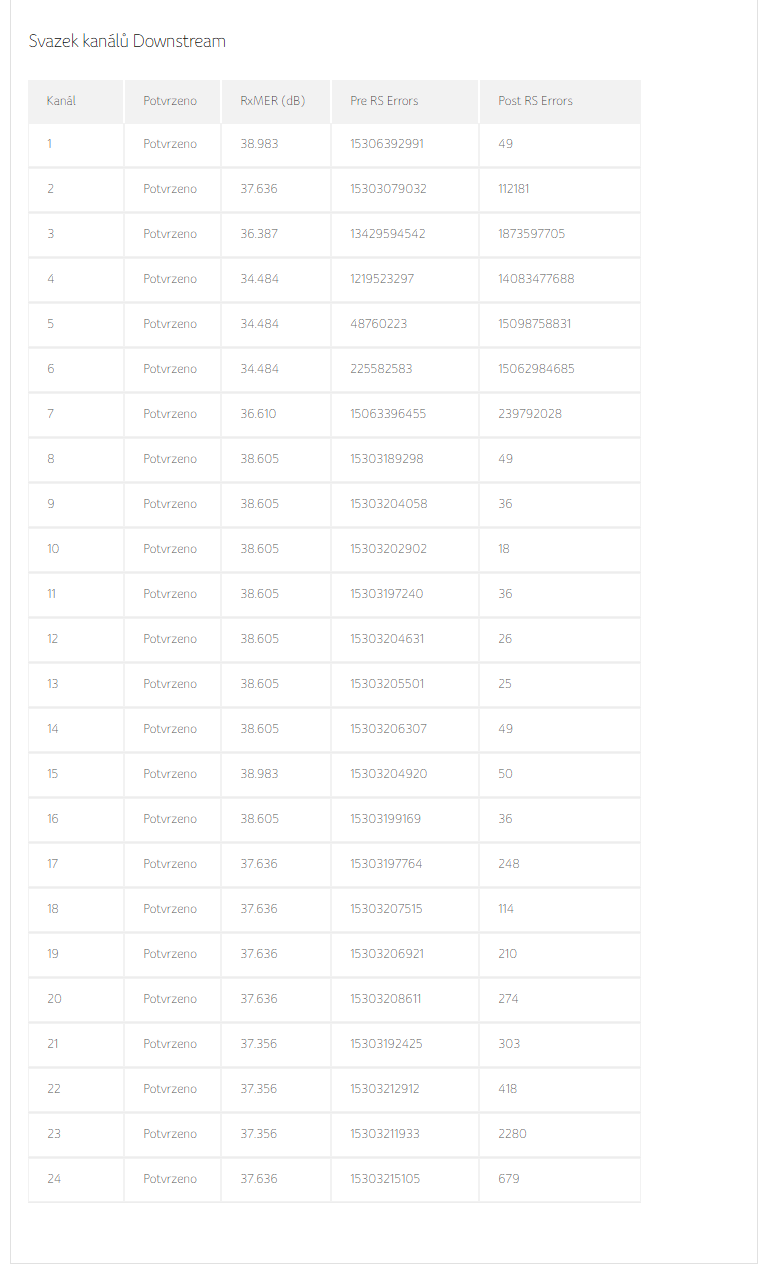

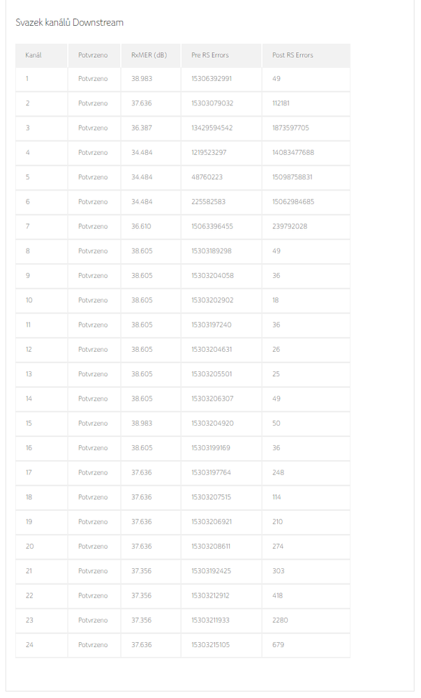

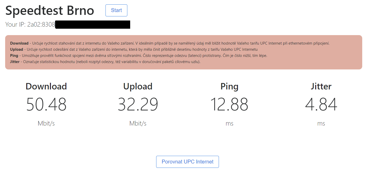

Odesláno 17. února 2020 6 let Ahoj, potřeboval bych poradit s pomalým internetem. Mám od UPC internet 500/30 a už několik týdnů pozoruji rychlost přes den v rozsahu mezi 30-70 Mbity na downloadu přes den, ve večerních hodinách je to o něco lepší a vyleze to třeba i na 110, ale také někdy jede jen 10. Mám podezření na rušení - viz přiložené snímky z routeru, ale po zavolání na UPC linku mi operátor tvrdil, že na mojí lince nic nevidí a že to není možné. Pán slíbil, že se na to ještě zkusí nějak podívat a zavolá během 15min zpět, což bylo minulý týden a nikdo už se neozval. Internet fungoval předcházejících 13 měsíců naprosto v pohodě, bez výpadků, víceméně plnou rychlostí, jak přes den tak večer. Poradí mi prosím někdo jak to mám řešit, když od UPC tam prý není nic vidět? Rychlosti měřeny přímo přes kabel do PC s gigabitovou síťovkou. Konfigurace ničeho v bytě se od doby co to běželo normálně nijak neměnila. UPC router je v režimu ipv6. Jinak ping je celkem v normálu, ani to nijak neskáče a upload je normální. Z obrázků mi přijde že kanály 2-7 a možná trochu kanál 23 takhle vypadat nemají, alespoň co jsem tedy pochopil z hledání zde na fóru. Lokalita Praha 4 Michle. Díky za každou radu.
Odesláno 18. února 2020 6 let Vypadá to na rušení, minimálně kanály 4, 5, 6 ( 298, 306, 314 MHz) jsou docela slušně zarušené, Zkus tam zavolat znovu, ať se na to pořádně podívají. Kabel 150 Mb/s - Komfort Compal VF, VTV box, CA modul Brno
Odesláno 20. února 2020 6 let Ahoj, tak sice i po druhé jsem na lince musel operátorku přesvědčovat, že to zlobí, protože nic neviděla, ale objednala mi technika na kontrolu. Na základě výjezdu techniků objeveno rušení v celém domě, takže chyba není u nás v bytě, ale někde na přívodu - objednán velký servis. Díky moc za radu.
