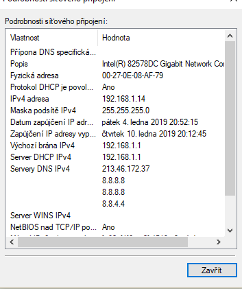

Aktuálně, jak se dívám, jsou přes DHCP načteny tyto DNS servery: 213.46.172.37 a 213.46.172.37

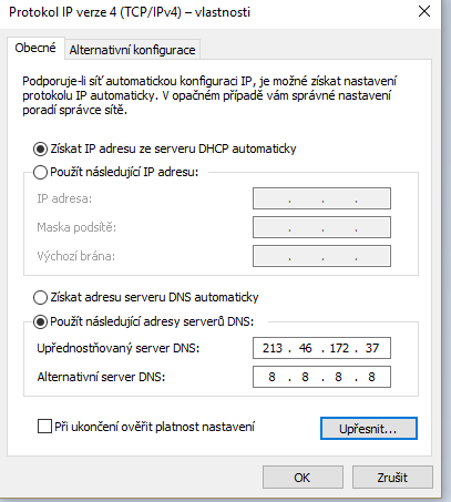

Zkusil bych začít tím, že si na jednom klientovi nastavím ručně jiný DNS server - např. od Google:
- 8.8.8.8, pokud máte adresu IPv4
 - 2001:4860:4860::8888 , pokud máte adresu IPv6
Popis včetně videa s postupem najdete např. na https://www.zive.cz/clanky/jak-a-proc-pouzivat-alternativni-dns-zrychli-internet-a-odblokuje-weby/sc-3-a-194474/default.aspx.
Případně přímo postup od Microsoftu - https://support.microsoft.com/cs-cz/help/15089/windows-change-tcp-ip-settings.

Díky za tip. Nastavit Google DNS jsme zkusil. Přesněji mám na stolním PC nastaveno. Problém se ale vyskytuje i na tomto PC.
