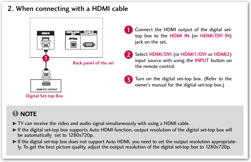

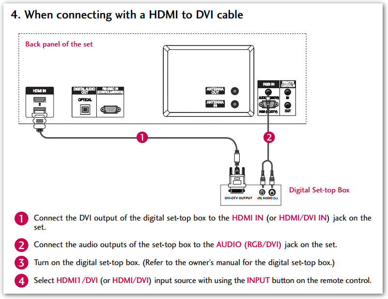

Jak uz jsem psal, podle manualu k te TV jsou oba vstupy "HDMI / DVI", tzn. TV umi k tomu HDMI obrazu vzit analogovy zvuk:
(obrazek ukazuje, ze v tomto pripade ma prijit kabel do TV do HDMI 1)
For je v tom, ze ten samy manual taky ukazuje, jak se ma pripojit signal pres HDMI... takze neni duvod, aby to nefungovalo:
(obrazek ukazuje, ze v tomto pripade ma prijit kabel do TV do HDMI 2... a taky je dulezite to upozorneni v sedem ramecku)
Jo, jo. Tak ten návod to vysvětluje (zkoušel jsem ho stáhnout, ale nějak se nedařilo). Asi bych se přiklonil k tomu prvnímu řešení DVI + analogový zvuk, i když pro analog to vypadá na kabel SCART + 2x CINCH - JACK 3,5. TV má HD ready (1024x768), takže v podstatě požadavek na přepnutí do 1280x720 je dopředu splněn, ale je pak divné, že to nehraje. Nicméně pořád bych se přimlouval před koupí převodníku vyzkoušet, zda to uspořádání dle prvního obrázku funguje (jako analogový signál mohu použít cokoli co hraje a má třeba konektor JACK 3,5, pak stačí kabel JACK - JACK).
