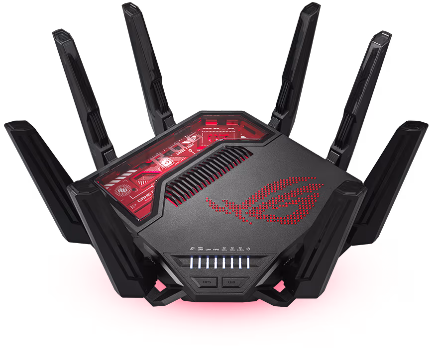

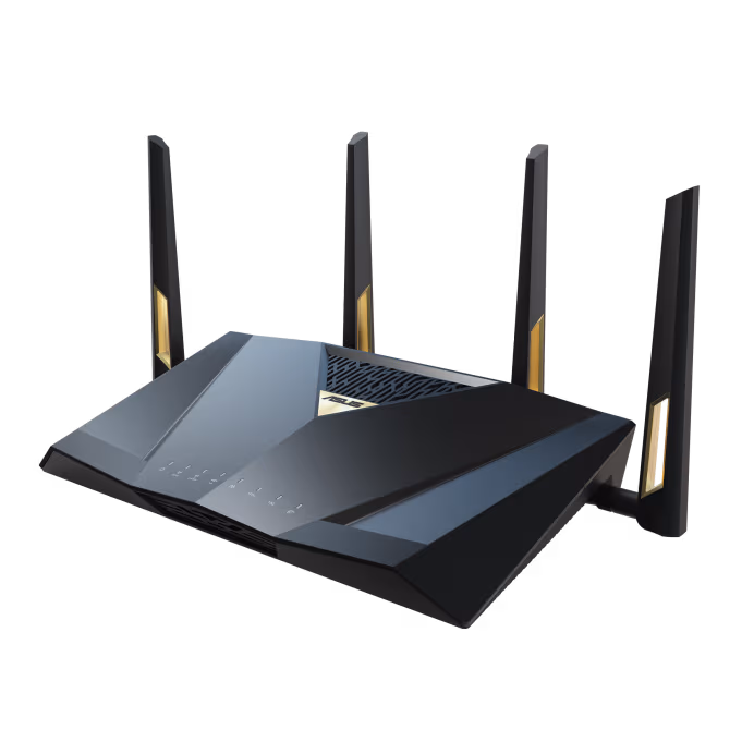

ten rapture má sice i 6GHz wifi, za to design moc nevychytali, bych se bál, že to v noci obživne 😐 a taky tam mohli dát i ten sfp+ nebo usb-c 🤔
rapture.avifbe88u.avif
