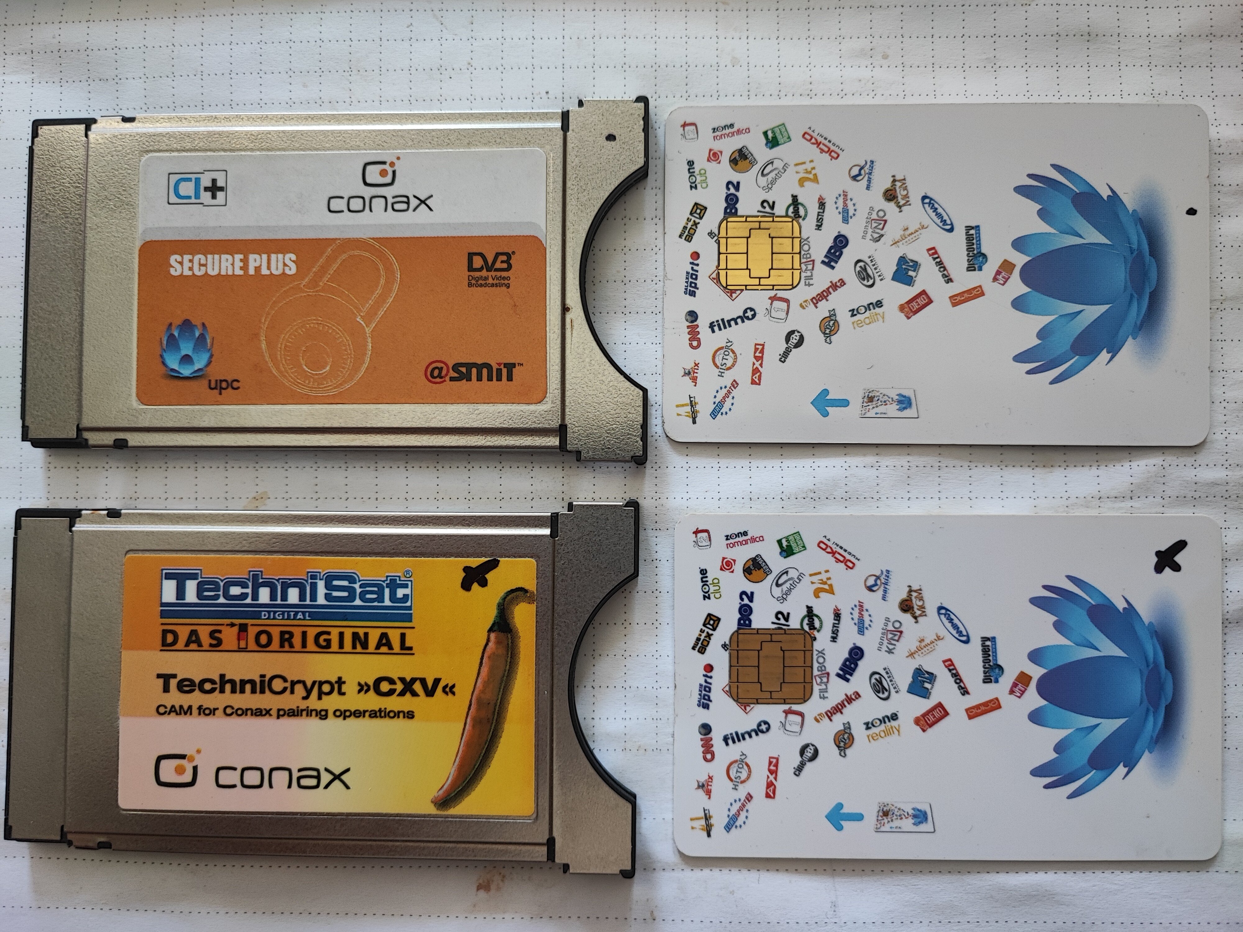

Na tom "futrálu" resp. na tom, do čeho se vsunuje vlastní karta (asi tedy CA modul), vidím jen "CI+ Conax", a na kartě je logo a adresa UPC.
O vezi se tam nic nepíše... Jak bych to mohl popsat?
Díky
T.
Nahoře je to co teď řeším, a co fungovalo s TCL 55C745, dole to, o čem Vodafone tvrdil, že s novější TV nefunguje, ale tehdy se mi nepodařilo mluvit přímo s nějakým "technikem" a mluvil jsem pouze s nějakou operátorkou, která zvedala telefon...

Podle fotky je spodní modul stary, z dob UPC - jen CI modul.
Technicky by mohly fungovat oba moduly.
Když zasuneš modul do slotu, vidíš v menu TV nějaké informace o modulu?
Díky za reakci. Předchozí příspěvek s fotkami byl pokus o reakci na "tomus"e, protože se v tom opravdu "ztrácím". To "spodní" už nemá smysl řešit, skončilo to pronájmem jiného modulu a karty.
Nyní se snažím zorientovat a zjistit, jak nebo co mám sledovat při koupi nové TV abych dosáhnul toho, že to co je na "horním" obrázku fungovalo.
To " horní" jsem pořizoval v r. 2012. To "spodní" zřejmě ještě o několik let dříve, ale to už je teď jedno...
