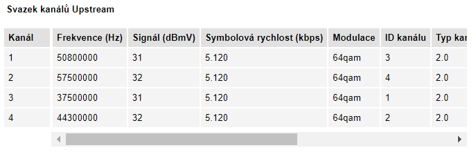

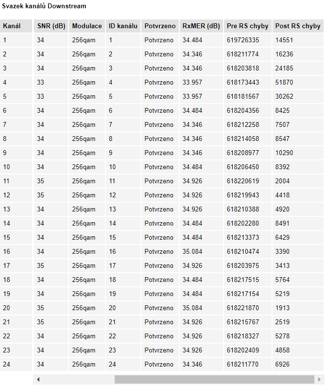

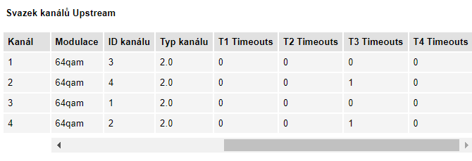

Po dnešním výpadku jsem zjistil nižší sílu signálu na modemu než byla před výpadkem. Zatím to nemá vliv na rychlost, ale zdá se, že se zhoršil ping. Může někdo kouknout, zda jsou hodnoty ještě v normě.
Děkuji

Hodnoty signálu jako takové vypadají OK. Na další "diagnostiku" je zde málo informací. Ty chyby musí být například vztažené přímou úměrou k času modemu online atp.
Na downstreamu máš úroveň signálu mezi 8 až 10 dBmV, to je spíš nadprůměrná hodnota, ale naopak SNR máš mezi 33 až 35, což už je spodní hodnota použitelnosti, takže to tam vypadá na horší kvalitu signálu, je tam i vyšší chybovost, ale jak píše Marek nevíme za jak dlouhý je to časový úsek, upstream vypadá v pořádku, takže zkus restartovat modem chvilkovým odpojením od elektrického napájení a nech t9 aspoň několik hodin co to zase naměří.
Všechny hodnoty jsou za sedm hodin běhu modemu. Po výpadku jsem ho restartoval ještě jednou. Jinak dříve byly hodnoty signálu vyšší a chybovost v těchto hodnotách byla tak za týden. Každopádně zatím vypadá vše v normálu. Chtěl jsem jen vědět, pokud se to zhorší, zda to bude problém. Snad to bude v pohodě.
Aktuálně vypadá i ping v pořádku.  Testováno přes WiFi 5G.
Dle mého názoru jsou hodnoty OK.
