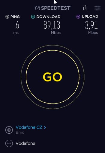

Opet pomale nacitani stranek , Brno cerna pole , dnes vecer, stranky VF cca 15s
DNS vyzkouseno i jine, problem pretrvavaCH7465VF ch.pdf
CH7465VF ch2.pdf CH7465VF ch3.pdf
speed test spatny, vse pres kabel, cely den ok a vecer viz:
speed test o chvilku pozdeji 5 opakovani

Rušení v upstreamu, po 18h resp. 19h vylezlo. Takže někdo ruší do sítě zřejmě.
dekuji za info, prosim z ceho to poznam ???
  • Compal bilý
  • brno
Z nárůstu opravených, a hlavně neopravitelných paketů. Ale až v dohledových systémech se dá dohledat, že není problém u vás (tedy, pokud nejste Vy ten rušič 😄 ), ale že je problém na celém NODu.
no ted me soused pustil pres Teamviewer do NTB a jemu to jede jak ma , 150/10
