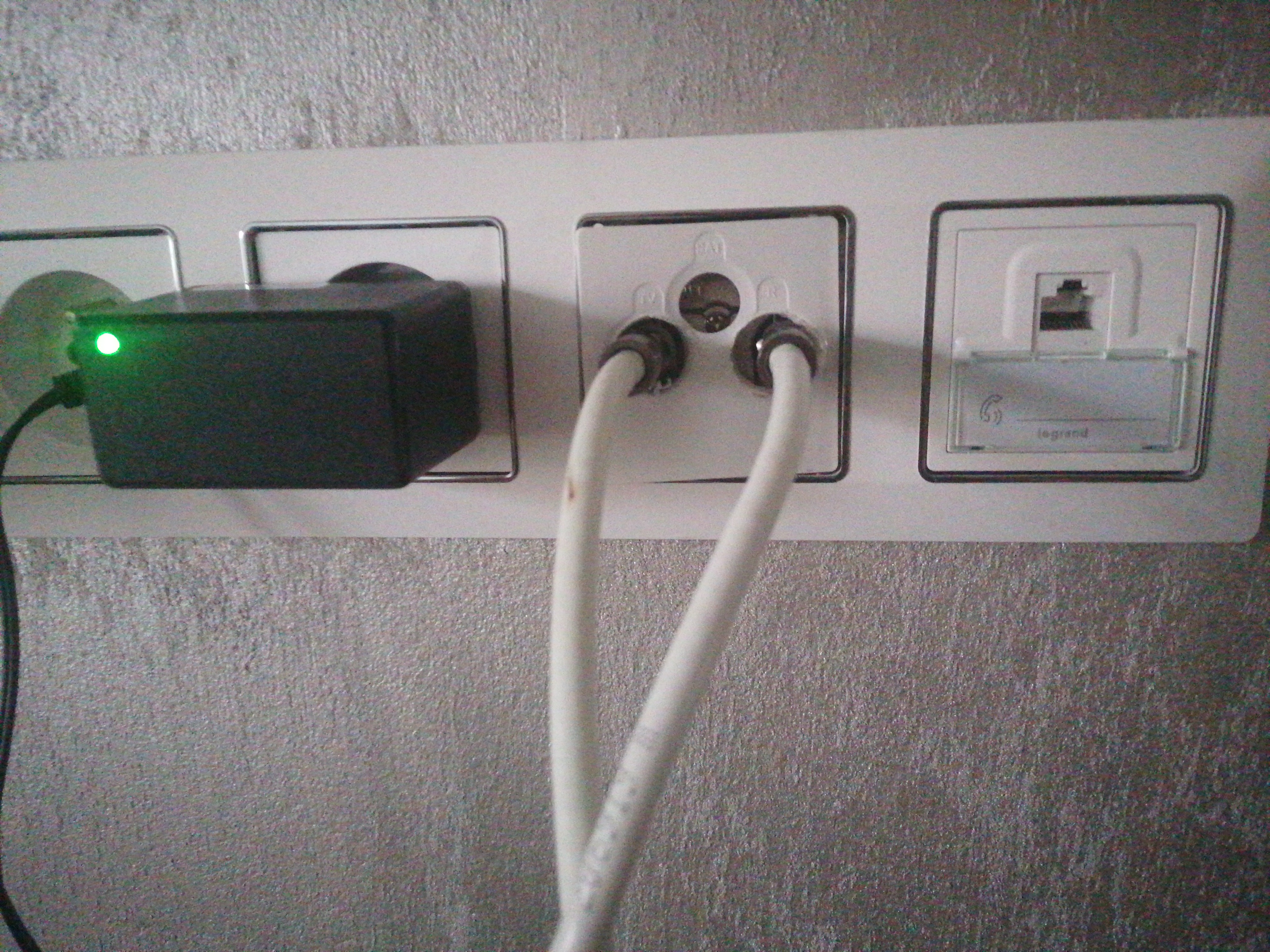

@Dorian @kautskym Zajímalo by mne jaké se teď "fasují" zásuvky. Můžete vyfotit? Nějak aby z toho bylo něco poznat. 🙂 Děkuji
Jop jsou to brauny jak pise kolega.
Jdou vestavet do klasicke krabky.
Ja mam veskere zasuvky/strojky od legrand jen upravim  otvor ctverce co to schova 😄 a ramecek nato sedl paradne.

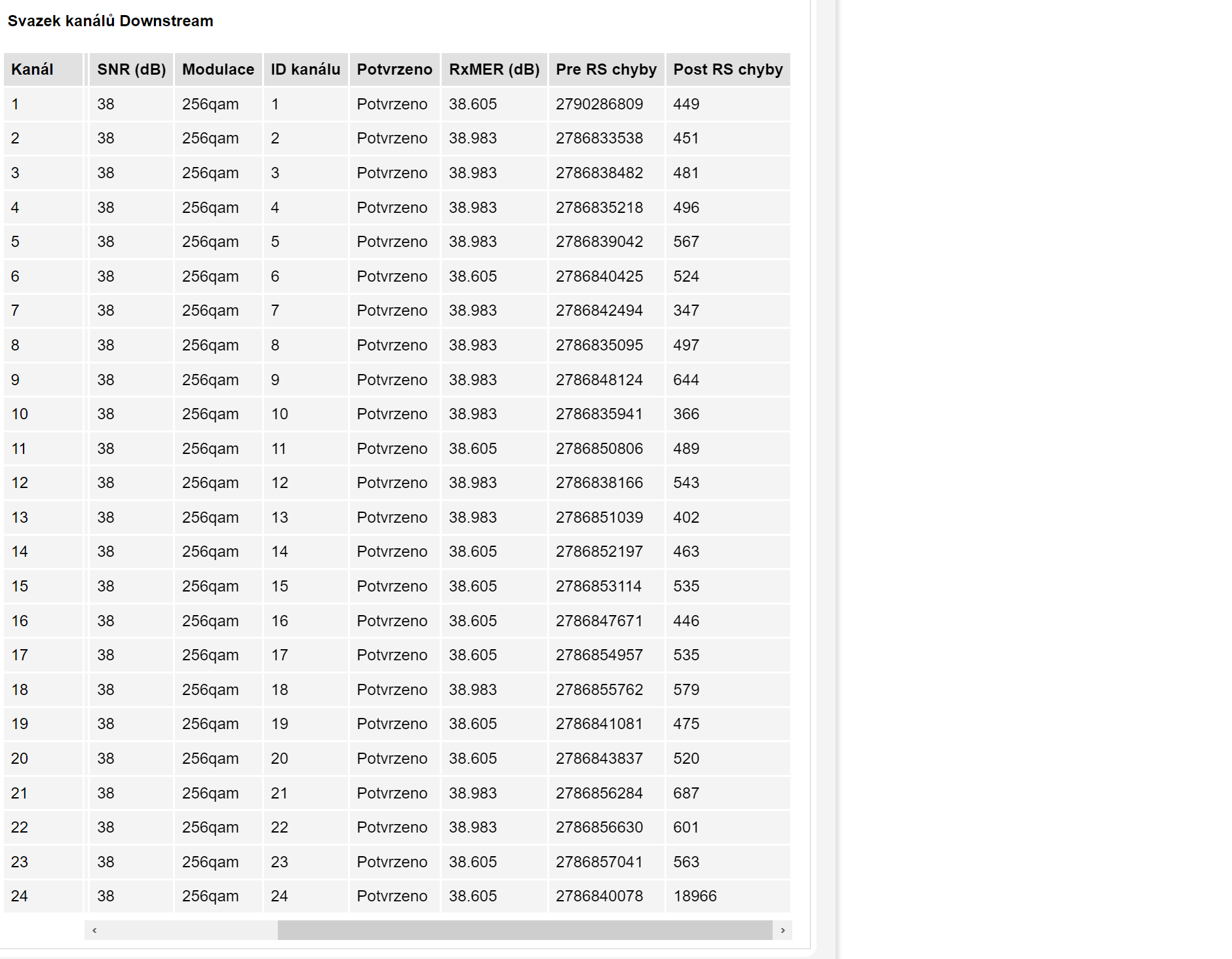

Dorian: můžete sem prosím dát ještě hodnoty downstreamu po výměně zásuvky?

@Dorian ty jsi tam měl nějakou vlastní zásuvku, která nebyla dodána od operátora?
před 5 hodinami, Dorian napsal:
Je zajimave, ze nepasuje. Tohle resi uz nejaka starsi CSN EN norma...
  • Compal CH7465 černý
  • Ostrava - Zábřeh
před 14 hodinami, tomus napsal:
No po pristehovani do bytu zde byl doslova jenom kabel od UPC s koncovkou.
Ten se rozvetvil do kazdeho pokoje a dal do husich krku a zdi.
Zavolal se technik aby na vlastni naklady aby to promeril zdali je to spravne. Pak se to zaklopilo a nahazeli zasuvky od Le Grand.
2 roky to bezelo a ted nastali problemy. Ktere se vyresili vymenou modemu a nakonec vymenou zasuvky.
před 14 hodinami, MSwamp napsal:
Tady to je 🙂

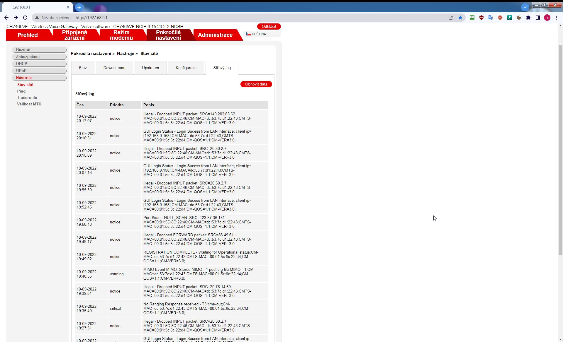

ahoj, prosim vas zacalo se mi cca. pred 3 dny setkat wotko, pc pripojen pres lan , restat modemu na cca.15 min pomohl, ale pak zase... v logu modemu to presne odpovida kdy wot zacne se sekat. poradi nekdo ? log pridavam
no a kdyz se podivam do logu k sousedovi  vypada to podobne....
Upraveno uživatelem kotasek
