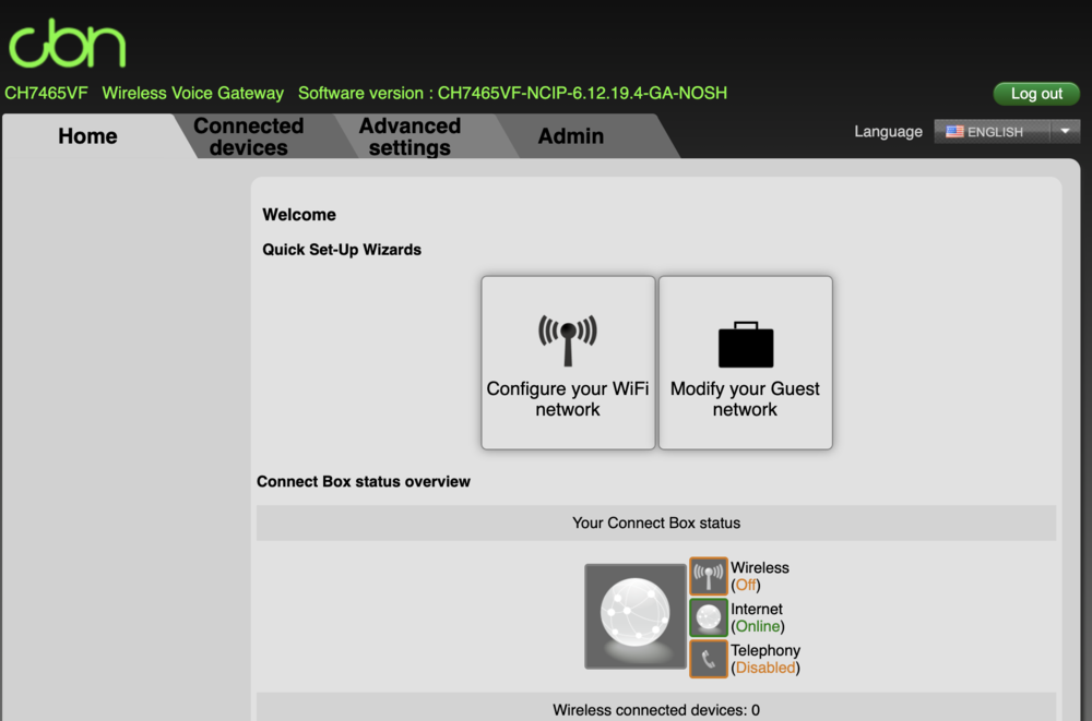

Compal zapojil s tim, ze se zapne, stahne update a pak se zrestartuje. Technik odesel. Je mozne, ze se update firmware provedl, nevim, dal jsem tomu cas - 4 hodiny. Po vstupu do administrace jsem moznost prepnuti do rezimu bridge nebo modem proste nenasel. Zkusil jsem ruzne figle, jako tovarni nastaveni, zapnout modem bez KOAXu a nikdy se tam moznost neobjevila. (Mozna jsem nezkusil nejaky postup, poradite?)

Firmware: CH7465VF-NCIP-6.12.19.4-GA-NOSH

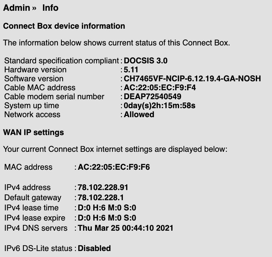

https://i.imgur.com/lgFMIrS.png a potrebujes teda nebyt na DSlite, ale mit pripojeni s ip

^^ Tohle vidim ja
