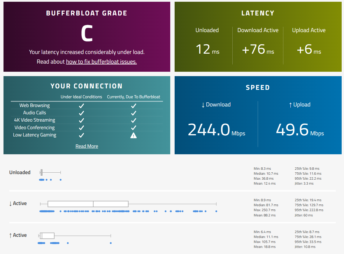

Tady je např. výsledek z bufferbloat testu.

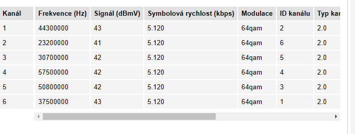

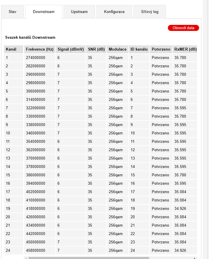

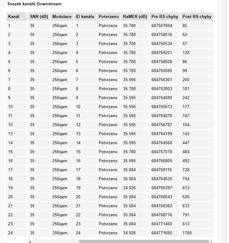

@tomusTady posílám screenshoty, základní sítařině trochu rozumím, ale ano tohle je na mě moc technické 😄
DownStream
image.thumb.png.508842f9d7eee3d16bace00116fe8ac9.pngimage.thumb.png.2ca9cbd917ccbfb59a2a4b1f7e6057c6.png

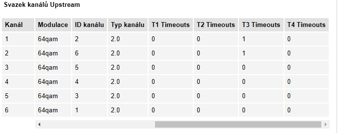

UpStream
image.thumb.png.6a0e18f876bd88c8468c32c14cbbb674.pngimage.thumb.png.7636e14414733638b8f195956c0924ce.png
  • Praha 8
Ten signál vypadá v pořádku, trochu slabší SNR tedy kvalita signálu, ale ještě v normě, je to měření ale jen za 5 hodin, takže ten poslední sloupec Post RS chyby, což je chybovost ještě neukazuje dostatečně velký vzorek, lepší by bylo se tam kouknout třeba zítra, nebo za další den kolik se toho tam ještě přibylo, stejně tak T3 chyby u upstreamu.

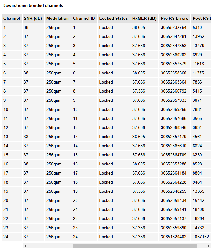

Mám podobný problém - na routeru měřím přes PING odezvu default gateway a občas se mi pakety ztrácí.
Zrovna dneska nic moc:
Ale v některých dnech jde o dost vyšší čísla:
Mám Vodafone/ExUPC s rychlostí 500/50 Mb, modem CH7465VF v režimu gateway.
