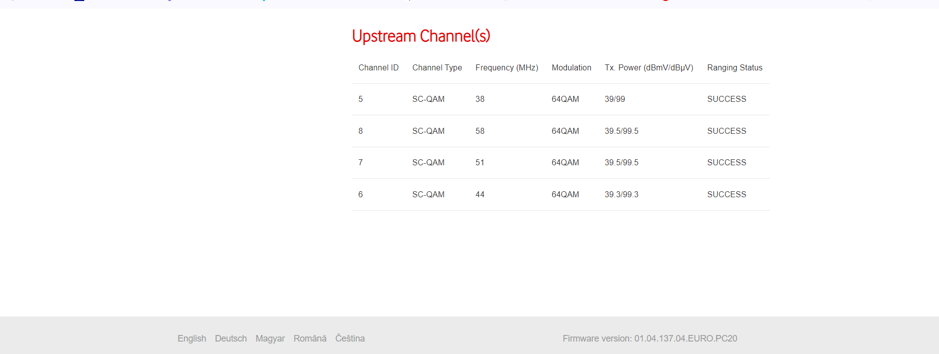

už dva dny padá SNR/MER (dB) signál.Asi nějaký problém na síti.Protože se objevila informace Z důvodu údržbových prací na síti možné výpadky všech služeb.Celý příští týden zrovna ,když mám odpolední a jsem ráno doma hezký.Dokonce to mají napsané i 5.7 když je svátek .

tak informace zmizela  ,žádná změna neproběhla .Nic se nezměnilo signál zůstal takový slapší .
