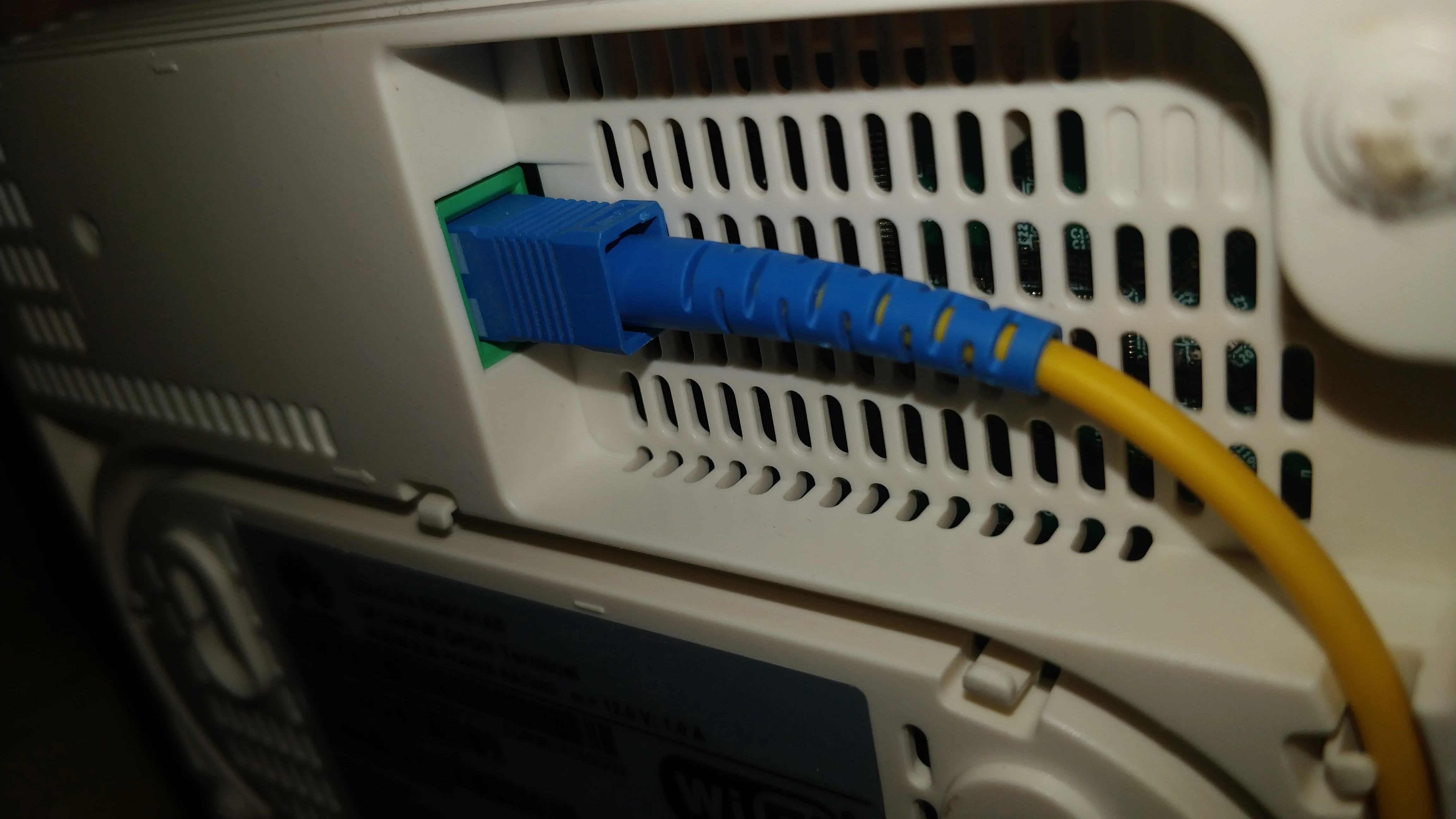

Mam modem Sagemcom F5670 a foto kabelu prikladam.20230814_202219_748071088495565.thumb.jpg.6d00a2c25dd33b9c8acffcb3482a0c10.jpg

na barvě konektoru vůbec nezáleží, aspoň ne na pár metrech doma, původně sem měl bílej kabel se zelenejma konektorama, ale nebyl skladem, tak mám už nějakej pátek žlutej kabel s modrejma konektorama, na parametry ani kvalitu to nemá žádnej vliv 🤔

Údaj UPC a APC pojednává o druhu broušení skla. Tedy rovně, nebo šikmo. Pokud by jsi použil APC konektor s UPC zdířkou, buď by tam nebyla moc žádná styčná plocha, nebo pravděpodobněji by jsi silou špičku zničil, a významně tím ovlivnil spolehlivost a celkovou funkčnost kabelu.
Je možné, že při digitálním přenosu se chybovost tímto způsobená ještě pohybovala v mezích, a nějak ti to fungovalo.
Obecně se ale jedná o závažnou chybu, které je nutné se vyvarovat.
Barvy tam nejsou jen pro okrasu !

závažně mi to takhle funguje už 4 roky bez sebemenších problémů - ve zdi zásuvka se zelenym, v ont zásuvka se zelenym, propojený modrym
řešil sem to přímo s prodejcem na místě, kde teda prodávají jenom síťový prvky, a tam mi řekli, že na těch pár metrů je to úplně jedno - a měli pravdu 🤔
vždycky je lepší používat stejnou barvu a možná by to skutečně vadilo u nějakýho desetikilometrovýho páteřního spoje, ale jak je vidět, když neni zbytí, funguje to v domácích podmínkách na pár metrů úplně stejně spolehlivě
ale taky mě to překvapilo, taky sem tomu nevěřil právě kvůli tomu jinýmu řezu, ale prostě tak to je
