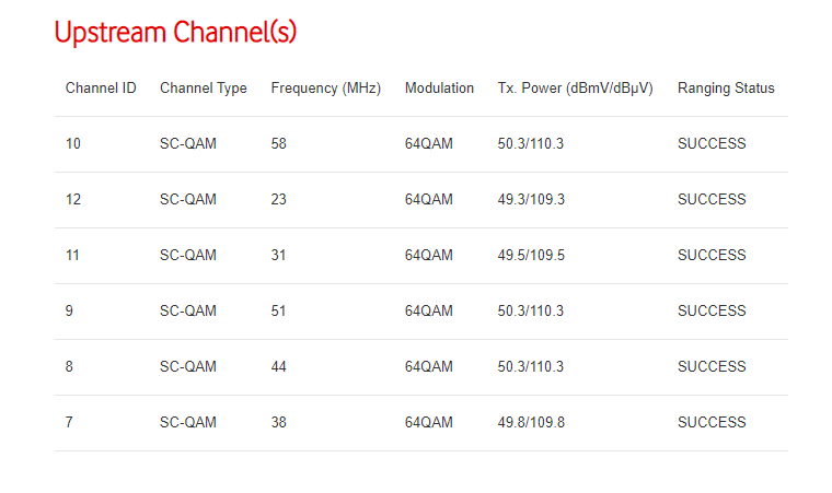

Mrkni do modemu, jestli nemáš na Upstreamu 16QAM.

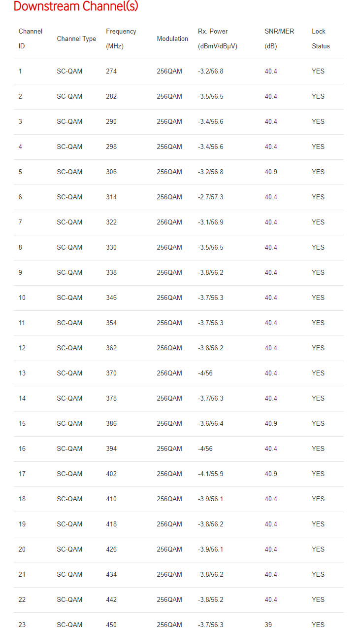

@nespal kanály máš naladěné všechny, modulace je také v pořádku, ale je vidět že modem musí vysílat vyšším výkonem (okolo 50 dBmV) než by normálně stačilo, i když je to ještě v normě, tak je vidět že nějaký problém tam pravděpodobně bude.
Ještě sem můžeš dát data z downstreamu, ať je poznat jestli se dotýká obou pásmem.

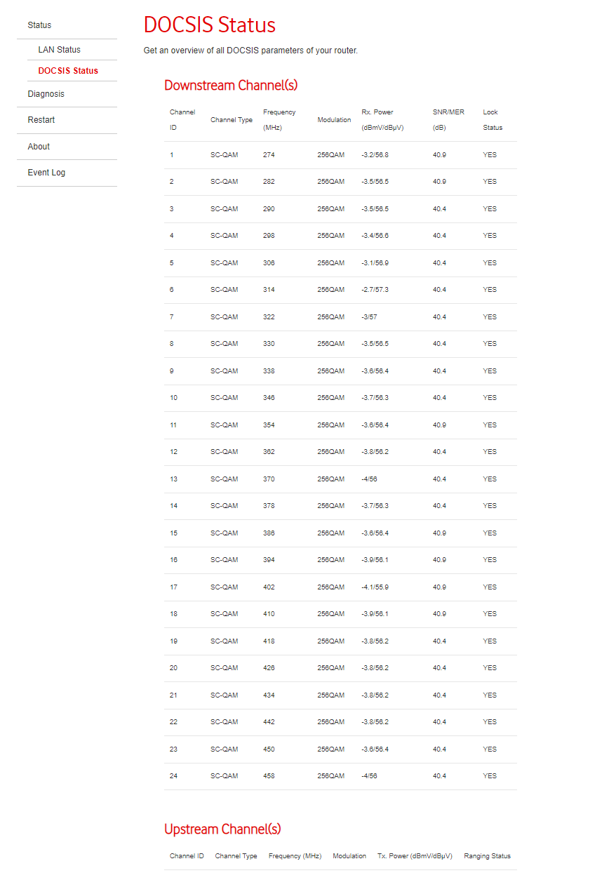

Ta tabulka není celá. Ještě by tam měl být 1 SC-QAM kanál a 1 OFDM kanál.
Ten vys. výkon na US je vysoký.
Velice důkladně překontroluj všechny Koaxiální kabely u tebe.

No, ještě pořád chybí 1 OFDM kanál.

@nespal úroveň signálu i kvalita jsou v normě, ale jak už psal David chybí tam naladěný OFDM kanál, který používá gigabitový internet, bez něj internet poběží na downloadu znatelně pomaleji, tak to zkontroluj jestli si ho v v tom screenshotu nevynechal.
