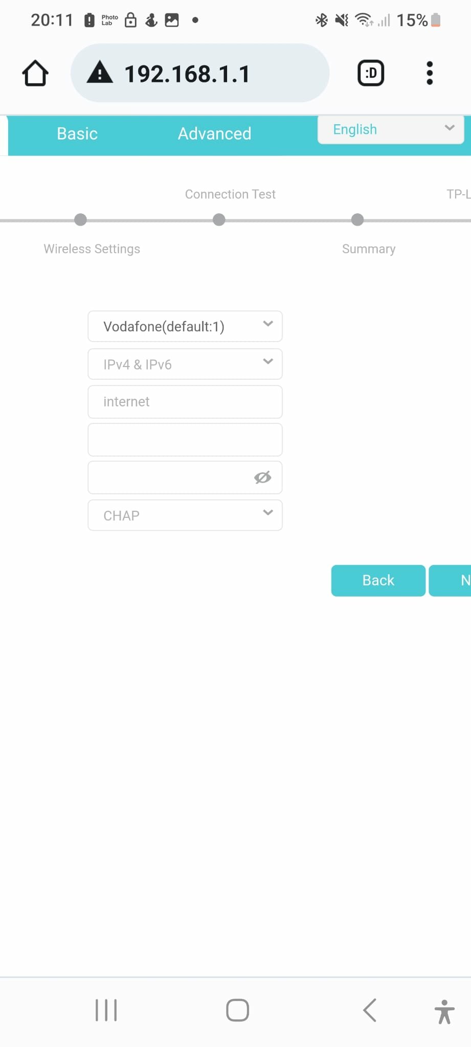

Kámoše jsem se teď ptal a prý se zprovozněním žádný problém neměl a rozběhlo se to celkem hned,
ještě mě poslal screenshot
nesmíme zapomínat že se nejedná o klasickou GSM sim ale nýbrž FMS sim, tudíž APN může být jiné
