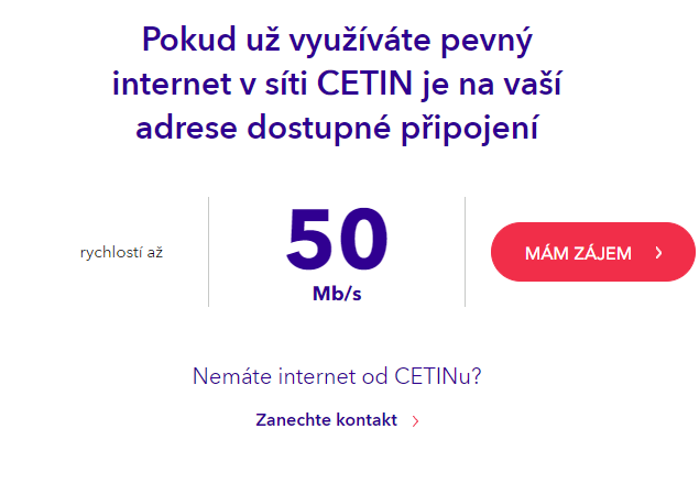

mám dotaz ohledně toho jestli mám řešit to, že mám 50mbit/s smlouvu(6.25mb/s i 5.9mb/s by se ještě dalo) no a mám tu max 3.5 s tím že nikdo nestauhuje a cokoliv na internetu je vyplné i samotný router má max 40mbit ale to je max nebo jako jestli mám přejít spátky na 30mbit smlouvu protože za míň peněz stejné muziky 😄 protože jestli to je tím že ta linka víc nedá tak proč platit víc...
image.png.ee942595b4ca536b6063634dcc413f94.png nevím co je na těch info pravda
tak můžeš se kouknout na mapu, jaká nejvyšší rychlost by měla bejt na konkrétní adrese dostupná https://zrychlujemecesko.cz/mapa-pokryti/ 🤔
no 50 je tu max ale tu smlouvu mám spíš že jestli to mají jako že ta rychlost je AŽ 50 a doopravdická je 30-35 tak jaký je pak rozdíl už ?

no pokud píšou 50, tak by mělo jít 50, někde je nějaká chyba 🤔 tak holt reklamace 🙂
