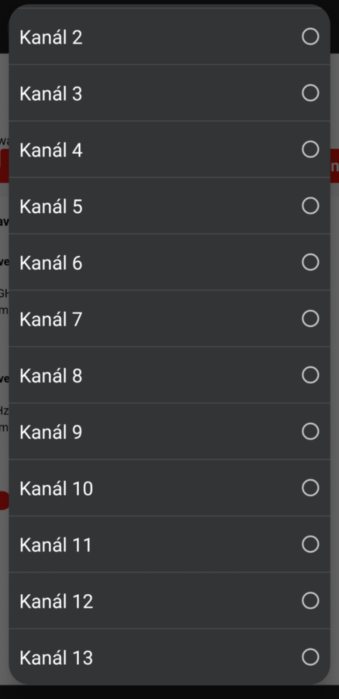

Taková ta věc nastojato co poslední dobou furt svítí umí kanál 14? Mám tady okolo sebe asi 35 sítí které "vidím" (jejich názvy by se daly použít jako dadaistická báseň  😊 ) a jedině kanály 13 a 14 mně Wifi Analyzer nabízí jako lepší než ostatní. Ale nějak jsem je v tom zařízení nenašel, nejdál se dostanu k 11. Jestli dělám něco blbě, poraďte, pls.

Můj Compal (černý) umí 13 kanálů, takže bych doporučoval vypnout automatiku a nastavit tam ručně nějaký kanál který dle měření okolních wi-fi není obsazený a vynechat dva poslední kanály,
předtím bych ještě doporučoval zjistit který kanál modem aktuálně používá, můžeš na to použít třeba mobilní aplikaci Wifi analyzer, nebo mojí oblíbenou Network analyzer, která toho umí ještě mnohem víc.
@Medvěd fakt netuším proč jich tam máš pouze 11, jestli máš tu starší bílou verzi, tak je možné že se nějak mírně liší hardwarově.
Dík za info, ručně mám vybraný jedenáctý kanál, z těch které vidím je nejméně za(pře)tížený. Apka mi doporučuje 13. a 14., ale ten ručně v menu nastavit nedokážu, nabízí mi to jen 1. - 11. kanál. Snažím se to co jde využívat místo  2,4 Ghz síť 5 Ghz, ale jednak ne vše (zařízení chytré domácnosti, bohužel) se tam dá přesunout a druhak ono to tam začíná být stejně plné jako na 2,4. To je asi prostě dáno místem.
