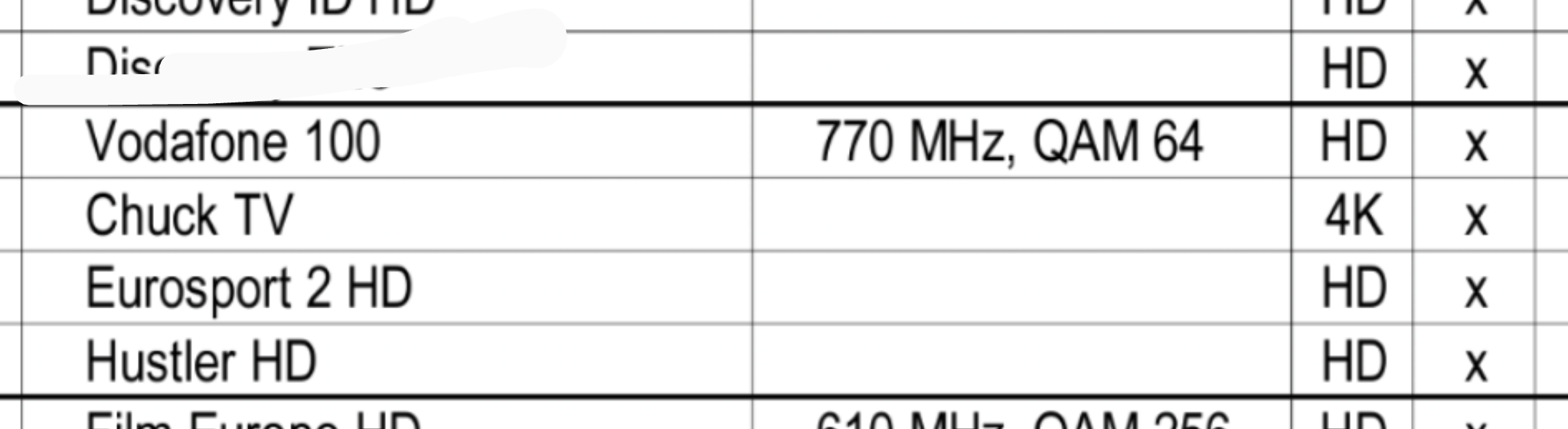

Odesláno 30. června 2022 3 roky Eurosport 2 mi nefunguje (černá obrazovka) a hlásí "nelze naladit daný trasportní tok". Používám ten nový obyč box. Poradíte jak to spravit? Upraveno 30. června 2022 3 roky uživatelem darbujan
Odesláno 30. června 2022 3 roky Pokud se jedná o DVB-C, tak se podívej jestli fungují další uvedené kanály z obrázku.. Kabel 150 Mb/s - Komfort Compal VF, VTV box, CA modul Brno
Odesláno 30. června 2022 3 roky Zřejmě nejede nic z toho multiplexu. U CA modulu jsem na TV věděl jak přeladit jen konkrétní hodnoty, ale u boxu jsem to nikde nenašel. Pokud by tedy stačilo jen přelazení...
Odesláno 30. června 2022 3 roky Bude se jednat o rušení 5G sítí, takže kontrola kabeláže, případně zavolat technika ... - - Jiná služba nic UPC
