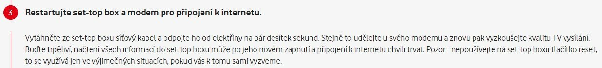

..případně provést reset přes menu set-top boxu (tlačítko reset není dobrý nápad, může způsobit v konečném důsledku i nefunkčnost boxu).

Pokud byste se ovšem nesmířili s tím, že správný postup opravy je natvrdo vyškubnout ze sítě "na pár desítek sekund" (?), v mém příkladu na pinktlich stejně dlouhou dobu vyrvat baterii 😊
Co chci říci - settopbox Vodafone je moje první zařízení, kde se nedoporučuje použít reset. Protože je nás takových asi většina, tak si myslím, že dost lidí to při problémech jako první udělá. Asi by stálo zato, kdyby tlačítko reset Vodafone na nových boxech přelepil samolepkou s upozorněním.
