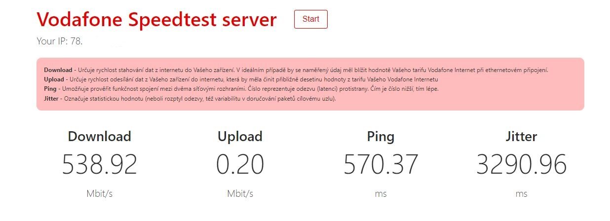

V poslední době sleduji, jak narůstá nespokojenost s řešením problémů a současně i četnost výskytu technických problémů u VF. Tak jsem se bál po své migraci jekéhokoliv případného problému. Který stejně přišel.
Tady je moje čerstvá zkušenost - přestal mi fungovat Upload. Doma si stěžovali už delší dobu (ale ne mě, jen mezi sebou, navíc jsem byl týden mimo). Mám 500/30, s Uploadem byl prý v posledních dnech problém odeslat 2MB soubor. Hodnoty mi ukazovaly někde mezi 0,01 - 0,2  Mbit max. K tomu mi extrémně narostl ping a jitter. Např. na měřáku od VF jsem měl hodnoty kolem ping 700, jitter i 3000.
Včera jsem volal na zákaznickou linku, bohužel pro mě zrovna v tom okamžiku se rychlost vzpamatovala. Dnes ráno opět problém. Další telefonát, přepojili mě postupně až na technické oddělení. Vysvětlili jsme si, že mám modem v bridgi a vlastní router, postupně jsme hledali problém (jestli třeba nafalíruje Mikrotik). Chybu na své straně jsem v podstatě vyloučil, ale člověk nikdy neví. Po zapojení počítače přes kabel rovnou do modemu se nic nezlepšilo, vyloučili jsme router, stále bída. Prve to vypadalo, že mi budou chtít udělat tovární nastavení Compalu s novým nalitím FW,  trošku jsem se orosil, ale zvládl bych nové nastavení. Potom chlapci ve VF postupně hledali u sebe, pak se podívali podle adresy, že vidí stejný problém na více modemech v okolí. Takže to skončilo zápisem směrem k jejich technikům a kolem 10:40 mi přišla SMS o odstranění poruchy.
Jen chci říct, že pokud člověk není úplné technické jelito, vyplatí se na linku zavolat a při troše štěstí je problém nalezen i odstraněn. Navíc kromě restartu modemu, což jsem udělal preventivně včera i dnes jsem neměl pocit, že by ze mě v technickém oddělení ani na lince po prvním vyzvednutí chtěli dělat úplného tydýta. Dnes +- spokojenost.
