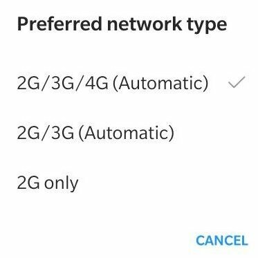

Dobrý den,
telefon OnePlus Nord N10 5G mi v menu „Preferovaný typ sítě“ vůbec nenabízí 5G (viz obrázek). Zkusil jsem SIM od O2 a ta 5G v OnePlus telefonu nabízí v pořádku. Stejně tak jsem zkoušel svou Vodafone SIM vložit do modelu od Samsungu a tam to připojilo k 5G hned. Prolezl jsem tedy veškerá fóra na forums.oneplus.com a jeví se tyto možnosti:
1) Něco pohnojili přímo ve OnePlus při dělání updatů Oxygen OS, protože se různě po zeměkouli najdou lidé, kterým to dělá to samé, a to i v mnohem dražších modelech OnePlus telefonů. Obecně se to děje prý po updatu z Android 10 na 11, ale někdy i po menších patchích. Dal jsem OnePlus začátkem roku komplet feedback, logy z telefonu atp., ale poslední březnový patch to stejně neopravil. Jiným lidem prý ano, ale jsou z jiných zemí v Evropě i mimo ni. Prosím, máte někdo zkušenosti s OnePlus a Vodafone 5G v ČR?
2) Také jsem našel tvrzení, že pomáhá specificky v telefonu nastavit APN pro internet. Hrál jsem si s tím, ale bezvýsledně. Máte někdo zkušenosti?
3) Zkoušel jsem také blbnutí s appkami typu "5G Switch", ale nepřineslo to užitek. 5G (tj. NR) sice lze v interním menu tzv. povolit, ale opět, na menu telefonu to vliv nemá, stejně tak na schopnost telefonu připojit se k 5G síti. Někomu to prý zabralo, ale opět, máte někdo jiné zkušenosti?
4) Někteří lidé jsou názoru, že existují telefony, které operátor prostě vyjme z jakéhosi seznamu povolených zařízení a ty mají pak potíže s některými službami. Nechce se mi tomu moc věřit, protože tento telefon s přídomkem 5G je běžně prodávané zboží v ČR a navíc i samotný Vodafone míval verzi OnePlus Nord ve své nabídce, dokonce pro tarif s 5G: https://www.vodafone.cz/telefony/oneplus/oneplus-nord/
5) Ad tarify Vodafone, ptal jsem se na helplajně a bylo mi sděleno pracovníkem Vodafone, že všechny tarify podporují možnost se normálně připojit k 5G síti. Sám mám firemní RED+ a členy, tarif již nějakou dobu není v nabídce, tak mne to zajímalo, jestli pes není zakopán tam. Ale tedy prý není. SIMku mám zcela novou, byla z tech. důvodu vyměněna nedávno, ale opravdu se chová k nabídce 5G zcela odmítavě. Když ji vyjmu, tak menu telefonu zešedne, ale objeví se v něm text komplet včetně 5G. Jakmile SIM zasunu, menu se aktivuje, ale všechny zmínky o 5G zmizí.
Prosím, pokud by měl někdo nějaký nápad, budu moc rád... 🥴

Odpověď od VSP DATA:
„Problémem ve většině případů není podpora 5G u zařízení jako takového, ale u samotného operátora, kterého využíváte. Pokud SIM od jiného operátora funguje na 5G síti, 5G modul v zařízení je funkční. Obdobný problém bývá u funkcí jako třeba VoLTE, kdy zařízení funkci podporovalo, ale operátor pro daný model funkci nezpřístupnil. Operátoři vždy primárně řeší modely a značky, které sami prodávají a jak vidím na stránkách Vodafone, tak aktuálně žádný model od značky OnePlus neprodává, dle odkazu který jste zaslal níže Vodafone prodával model Nord, který se od modelu Nord N10 značně liší. Co se týče možných změn při změně verze Androidu nebo jiném upgradu operačního systému, tak při takových updatech může dojít i k změnám, které je zapotřebí provést i v nastavení ze strany operátora. Z toho důvodu se může stát, že některé zařízení po takovém updatu přestane "ladit" s nastavením operátora a přestane nějaké funkce závislé na operátorovi podporovat. Takové situace nám ale nebyly hlášeny a žádné podobné případy v našich končinách neevidujeme.“
Tak počítám, že nezbývá, než čekat. Anebo nechat prověřit můj konkrétní model telefonu u Vodafone a tam jsem si tak trochu sliboval, že mi odpoví někdo od VF zde 😉

Hezké odpoledne, Štěpáne,
odpověď od VSP Data je v zásadě správná. Podporu 5G vám můžeme zaručit jen u modelů, které máme v nabídce a můžeme tedy ovlivnit to, jestli výrobce do firmwaru přidá podporu pro naši síť. Cíleně žádné telefony neblokujeme (využití 5G v nich), ale pokud nejsou kupované u nás, nemusí na nich 5G fungovat. Takže pokud výrobce do vašeho modelu v rámci aktualizace přidá podporu pro naši síť, tak vám 5G fungovat bude, ale toto my nemůžeme nijak ovlivnit.
Takže výrobce telefonu údajně podporuje O2 a T-Mobile a nepodporuje Vodafone? To je nějaké zvláštní vysvětlení a vůbec ne věrohodné...
Bohužel neovlivním, zda mi budete chtít věřit, ale to, co jsem psal, je realita, takhle to je.
