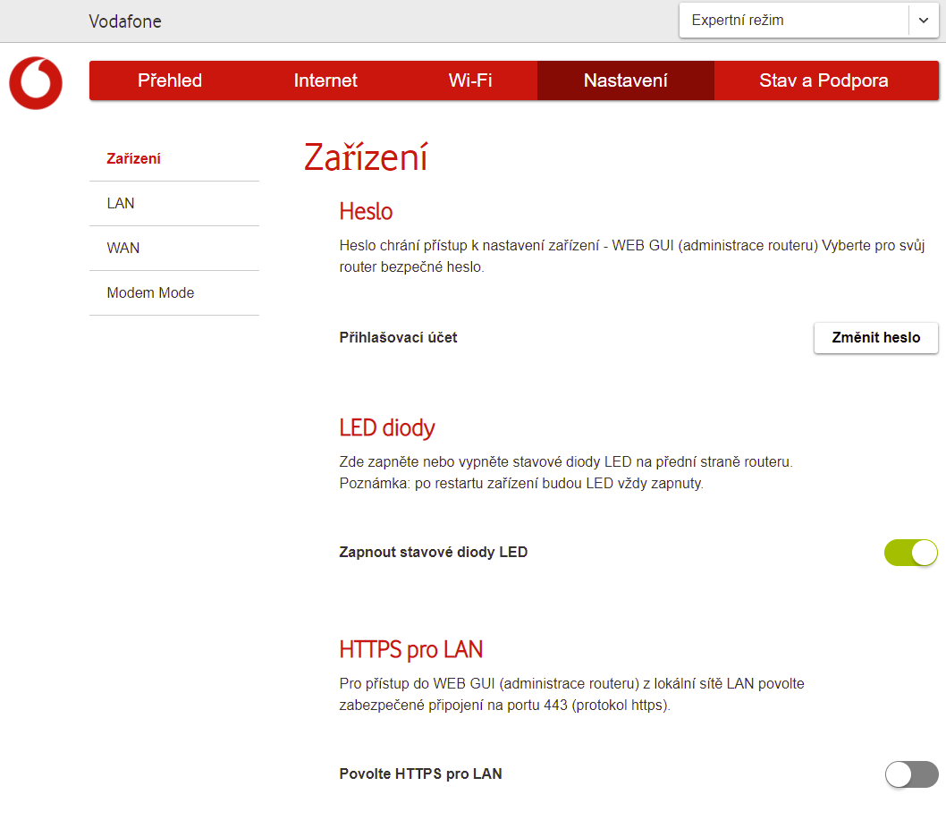

Zdravím. Mám stejnou verzi, ale nikde tam bridge nemůžu najít. Můžete mě navést? Díky moc
Taky zdravím, základem úspěchu je mít IPv4 adresu, to je nutnost. Poté v administračním rozhraní v pravém horním rohu zvolit "Expertní režim". Následně se v "Nastavení" objeví možnost "Modem mode". Dál už je to asi celkem jasné... 😉
Upraveno uživatelem ToMiR

Jsem připojený z toho místa, ale tu Modem mode možnost tam nemám 😞 Nějaký rady, jak to vyřešit?
Tak to je zvláštní, co třeba zkusit obnovení továrního nastavení? Jinak opravdu nemám ponětí, kde je zrada.
