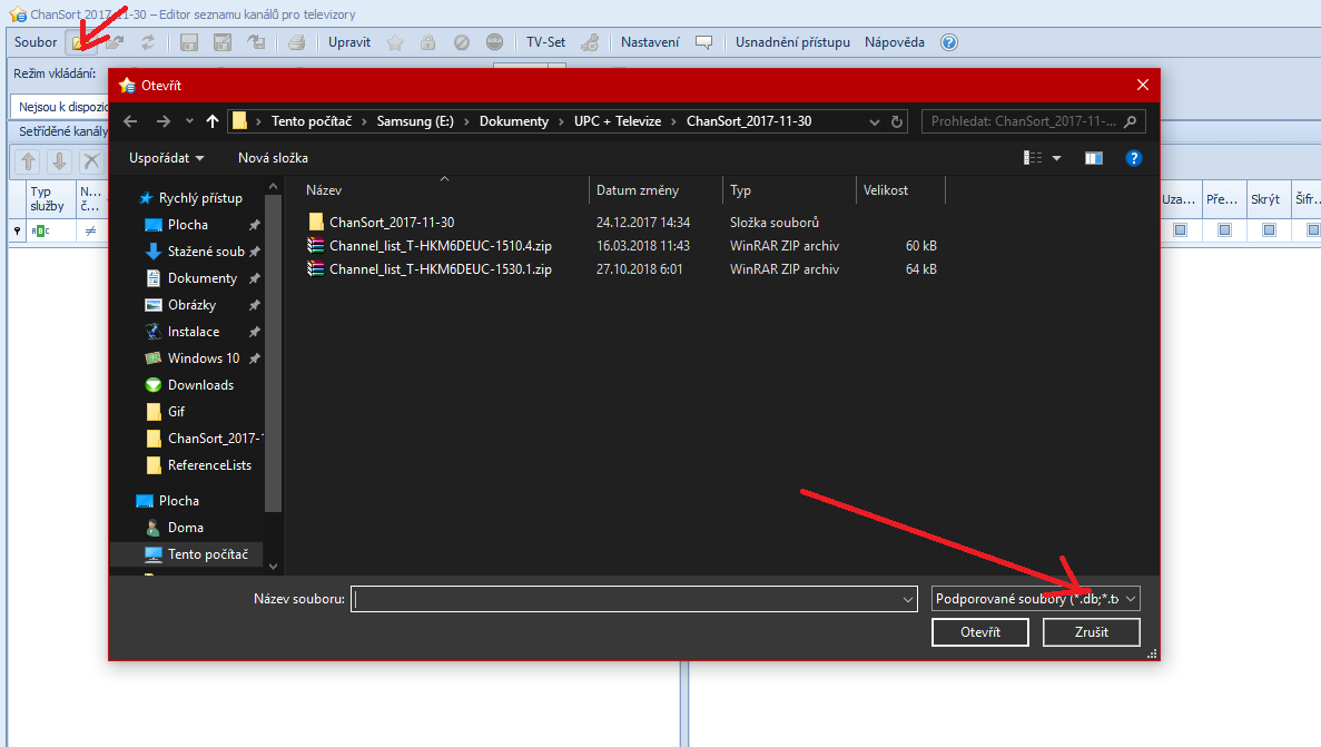

Dobrý den,
 nesetkal se někdo s touto chybou? Jedná se o Samsung řady NU7442. Ty zásuvné moduly jsou v adresáři, flashdisk ve FAT32, ale neotevřu to.
Co jsem hledal tak jsem našel na netu podobnou chybu ale většinou byl problém ohledně satelitu a Skylinku, ovšem v mém případě se jedná o DVBT od UPC.
Předpokládám, že v programu ChanSort otevíráš přímo archiv Channel_list_T-KTM2DEUC-1134.0.zip a nepokoušíš se načíst data z archivu rozbaleného běžným způsobem ? Není podstatné, v jaké složce je zmíněný archiv umístěn při zpracovávání...
Ano, snazim se nacist zip. Pokud ho rozbalim, tak nevidi zadne soubory i kdyz tam jsou. Nasel jsem webovy program Samychan.com a ten to otevre.
Odesláno z mého COR-L29 pomocí Tapatalk
Když otevřeš program pak dej otevřít soubor, naskočí okno kde máš hledat a v tom okně nastav dole vpravo - Podporované soubory, aby jsi ten . zip viděl

Zkus jeste starsi verze ChanSortu, ty posledni stoji - prinejmensim ve spojeni s mym Samsungem serie D - za vylizprdel a delaji tezko popsatelne problemy.
Posledni funkcni je u me ChanSort_2017-06-10... stoji za pokus trochu poexperimentovat.
@Jirka666 Tak to mam, jinak bych ho nemohl ani nacist.
@Evzen Ok, vyzkousim.
Mírně upravená citace Evžena: " Zkus jeste starsi verze hardwaru, ty posledni stoji ..." - aby se zákazníci Samsungu příliš nenudili, tak občas změní formát čehosi. Diskutovaná verze ChanSortu funguje pro verzi (řadu) J, JU a snad ještě nejblíže vyšší M (např. řada D - 2011). Takže obrnit se trpělivostí, stále hledat a zkoušet a čekat, až někdo zplodí novou aplikaci pro řadu N - 2018. Samsung to asi nebude..
