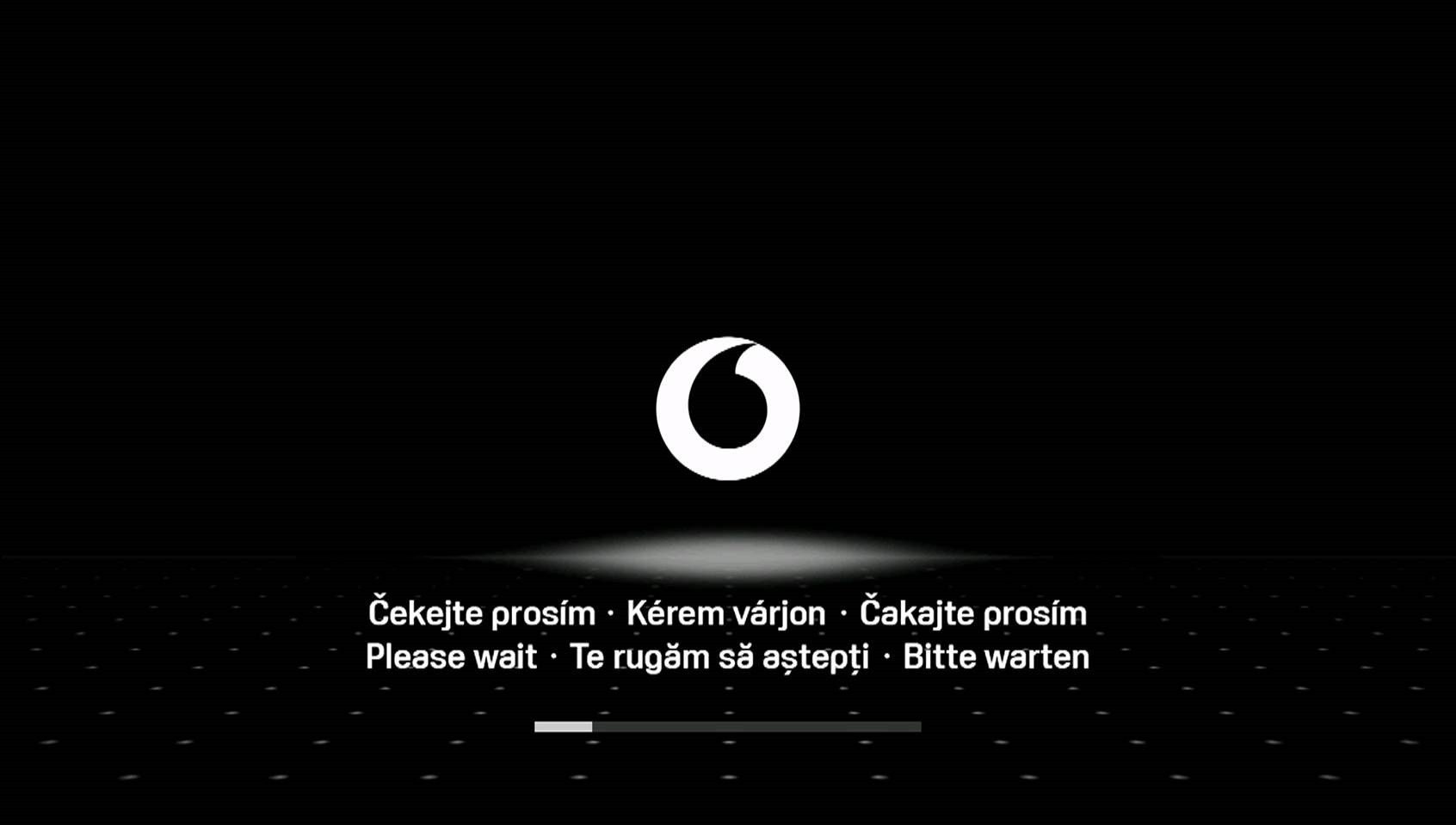

Nový FW jen kosmeticky upravuje některé věci:
Na displeji boxu místo UPC bude svítit ON.
Přebarvení grafiky do červené.
V různých textech je "UPC Česká republika s.r.o." vyměněna za  "Vodafone Czech Republic a.s." a Horizon TV za UPC TV.
