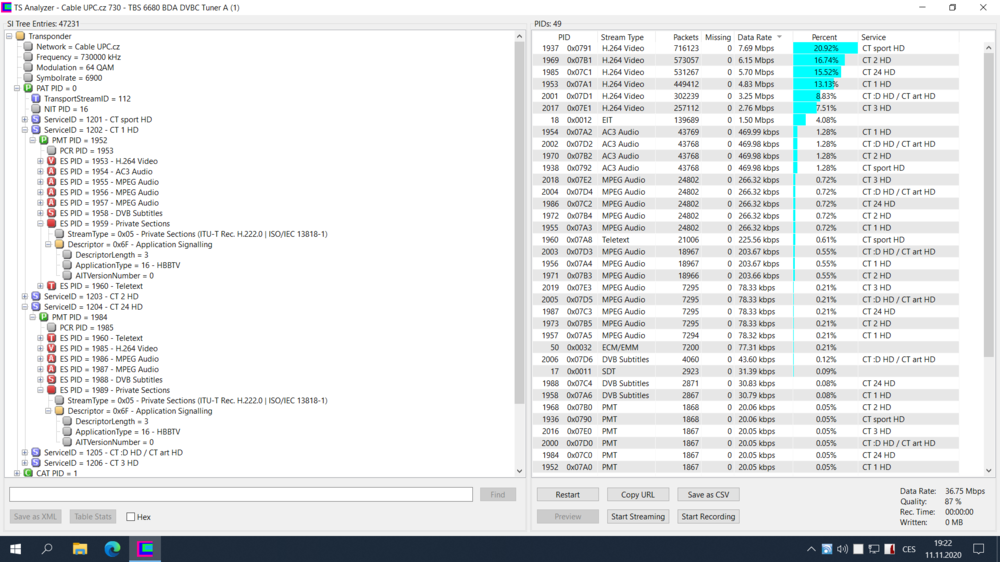

@homberg
Transport Stream - zde Transponder (satelity), mux, multiplex (DVB), kanál (šíře 8MHz)
viz screenshot ve spoileru:
PAT PID = 0
Service ID = 1202 - CT 1 HD
ES PID = 1959 - Private Sections
Descriptor = 0x6F - Application Signaling
Application Type = 16 - HbbTV
podobně též např.
Service ID = 1203 - CT 24 HD
Application Type  zřejmě popisuje, jaký typ aplikace se má v přijímači (televizoru) spustit
(např, Samsungy pro HbbTV vyžadují instalovat speciální aplikaci, která není standartní součástí sw výbavy jiní výrobci takovou aplikaci dodávají standardně...)
