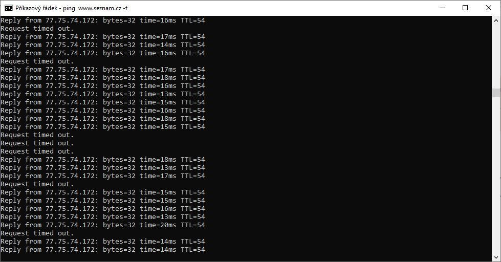

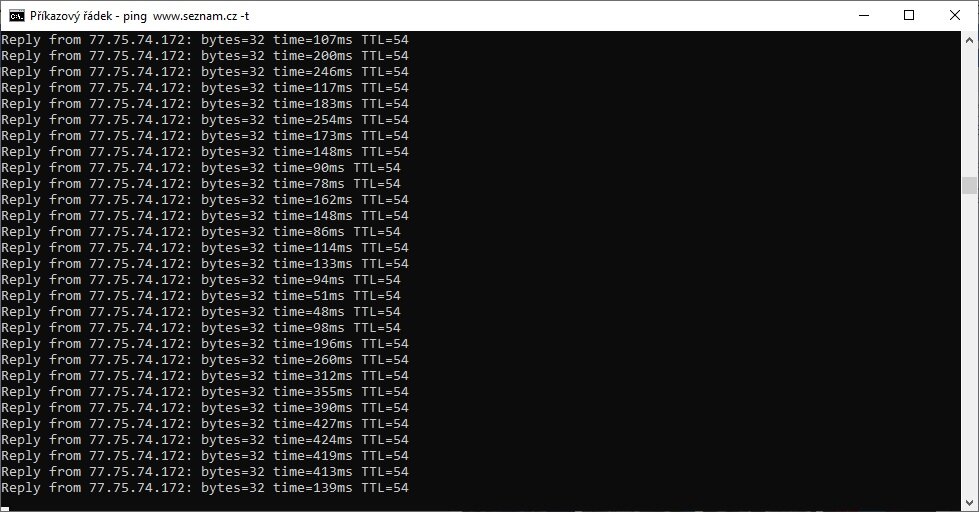

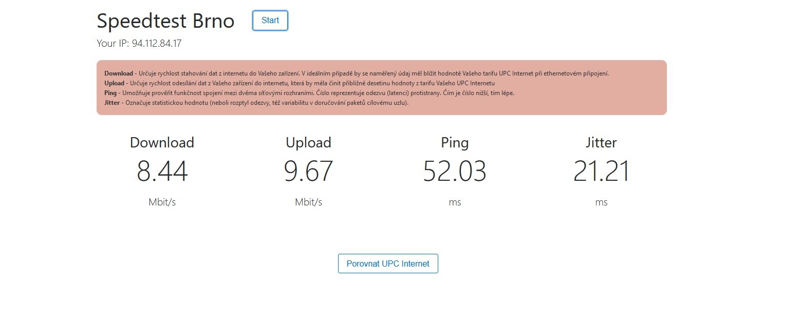

Dobrý den, zhruba poslední týden máme problém s internetem. Hodně to zlobí.
Chvilku jde dobře potom hůř a někdy vůbec. Máme pouze modem UBEE EVW3226 s internetem tarif 150+ a je připojený kabelem se stolním PC.
Modem byl už několikrát resetován a také vrácen do tovarního nastavení. Pokud by někdo věděl co stím děkuji za radu.
Zkonrolovat F-konektory a koaxy v bytě týkající se modemu, zkusit jiný vhodný a ověřený napájecí zdroj k modemu, kontaktovat technickou podporu UPC/Vodafone.
Plus samozřejmě vyzkoušet jiný síťový kabel mezi modemem a PC, je-li k dispozici.
Ty kabely můžu zkontrolovat vizuálně jestli nejsou poškozené víc bych z toho nepoznala. Zdroj k modemu myslíte tu nabíječku? Paní na podpoře upc povídala že u nich je všechno v pořádku a mám si kdyžtak objednat servis.
qwertz345 - nemám ale vyzkouším 🙂
Kabely vizuálně stačí, hlavně ty F-konektory dotahnout - je to na závit. Napájecí zdroj jen jestli máte modem odkoupený od UPC, jinak správně je objednat servis.
Ano mám všechno originál od upc. Dobře, děkuji za rady.
Pred casem jsem mel podobne problemy. Vizualne vsechny kabely v poradku. Prisel technik, nacvakal nove F-konektory a bylo po problemu.
